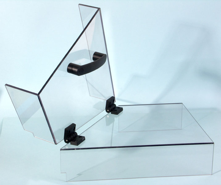

Dieses Plexi Resist ist für diesen Zweck wahrscheinlich das beste Material, zumindest wenn man durchschauen will.
Ich bin gerade in Pension gegangen, aber in der Firma, in der ich bisher arbeitete, haben wir für viele Großfirmen Maschinenabdeckungen daraus gemacht. Die Kratzfestigkeit ist gleich dem normalen Plexi. Das ist zwar nicht überragend, aber zu Makrolon, Lexan und Vivak um vielfaches besser. Es gibt außerdem noch oberflächengehärtetes Pc, namens Saphir, welches diesem Resist gleichkommt, dieses hat aber den 3-4 fachen Preis. Resist ist ein extrudiertes Material und kostet eine Spur mehr als normales XT.
Diese Abdeckung habe ich mir vor längerer Zeit gebaut.

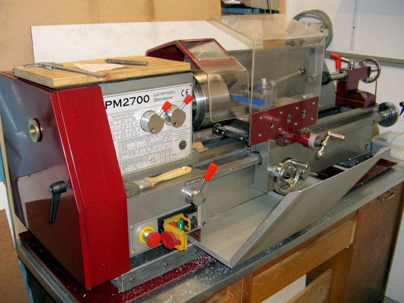

ich habe Plexiglas GS mit einer Heißluft-Pistole erwärmt, und wenn es weich wird, kann man es biegen.
Hier mein Versuch, Späne-Schutz 4mm für die Drehbank.

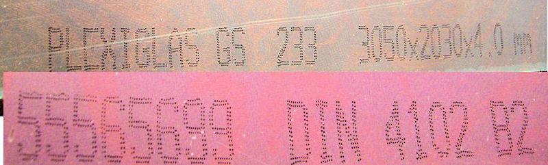

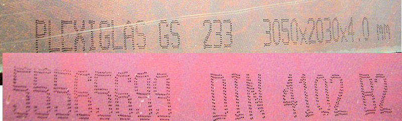

Ein Bild mit der Plexi-Bezeichnung, sie ist auf der Schutzfolie drauf.
Ich habe die Plexi-Scheibe hier gekauft.
