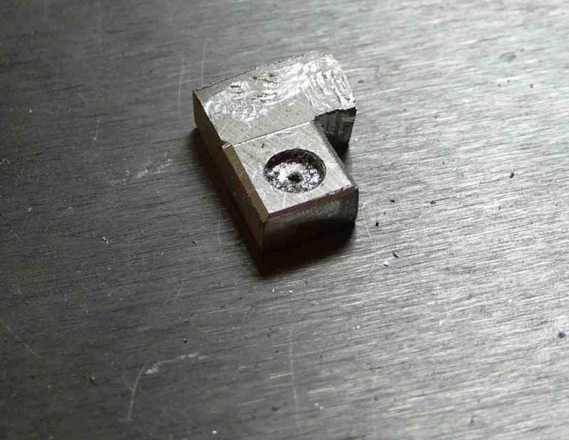

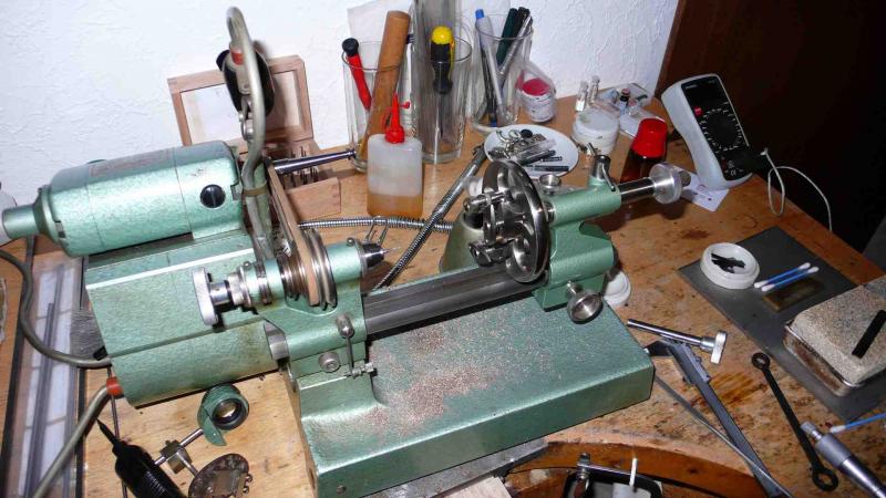

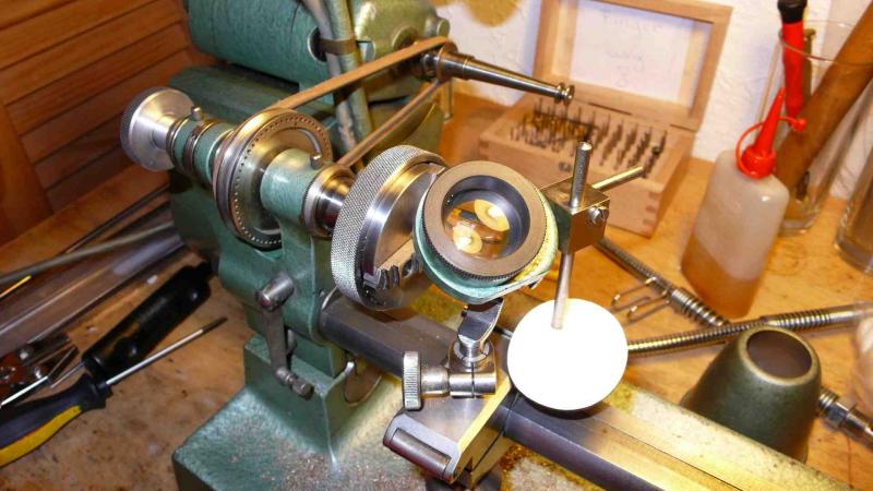

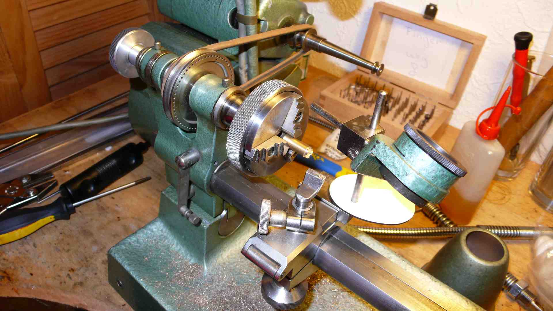

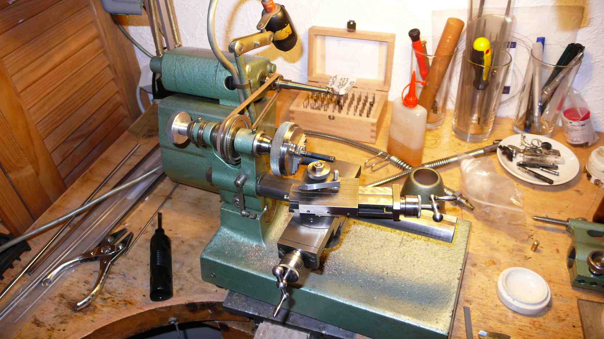

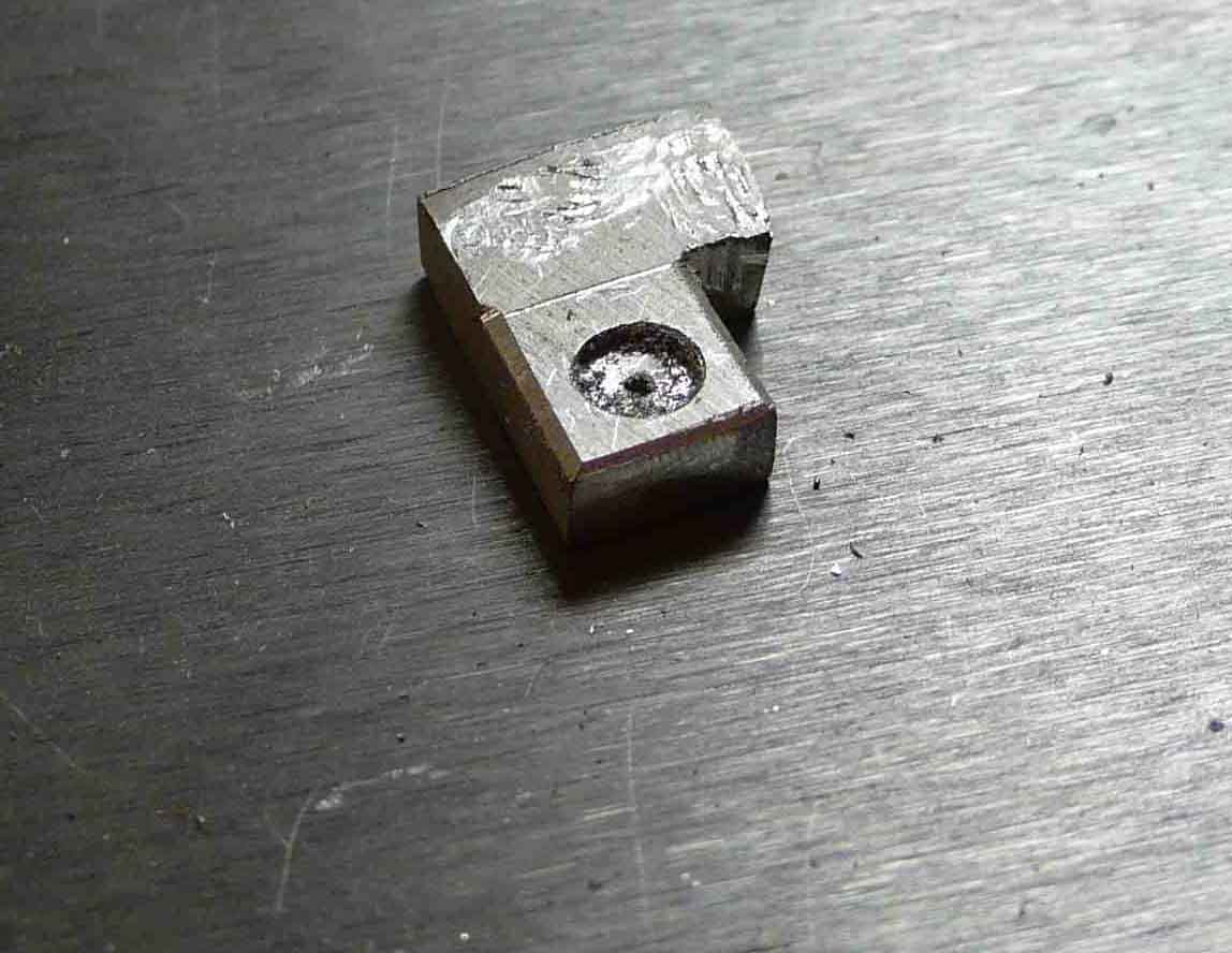

RE: Grund Verständnis Drehen - JohannesH - 24.10.2010 So nun hoffe ich das es Klappt Hab die alte Lady mal mit verschieden Zubehör bestückt RE: Grund Verständnis Drehen - UweT. - 24.10.2010 Hallo Johannes, eine wunderschöne Maschine in hervorragender DDR Qualität hast Du da, ich wünsche Dir viel Freude damit. Gruß Uwe RE: Grund Verständnis Drehen - JohannesH - 24.10.2010 (24.10.2010, 16:08)UweT. schrieb: Hallo Johannes, Vielen Dank Uwe, die werde ich haben wenn ich das dann alles raus habe ![]() RE: Grund Verständnis Drehen - eXact - 24.10.2010 Hallo JohannesH Die Planscheibe gehört in die Spindel, nicht in den Reitstock.. RE: Grund Verständnis Drehen - Posti - 24.10.2010 (24.10.2010, 19:55)eXact schrieb: Hallo JohannesH ... weil ? Damit unregelmäßig geformte Werkstücke gespannt werden können - oder außermittig. MfG Patrick RE: Grund Verständnis Drehen - JohannesH - 24.10.2010 (24.10.2010, 19:55)eXact schrieb: Hallo JohannesH Nicht immer....... ![]() also hier Habe ich eine Krone für eine Uhr gebaut und hab die Planscheibe in den Reitstock gespannt und den Fräser in den Spannzange und die Spannzange laufen lassen. oder war das falsch es ist doch egal oder ( in diesen Maßstab) RE: Grund Verständnis Drehen - eXact - 24.10.2010 Genau, hauptsächlich Uhrwerksplatinen. RE: Grund Verständnis Drehen - JohannesH - 24.10.2010 Also das ist das ende vom Lied RE: Grund Verständnis Drehen - AlterRost - 24.10.2010 Hi Tolle Drehbank,gratuliere. Viel Spass damit Ich glaub das ist ne Andrä und Zwingenberger? Gruss Franky RE: Grund Verständnis Drehen - oldradio - 24.10.2010 Hallo, Hm Zitat:Vorsicht, in diesen Buch gibt es grobe Fehler als Empfehlungen..glaube nicht ,das ich mich für diese Feststellung rechtfertigen muß ... bei wem ,soll ich etwas richtigstellen ... ? Aber bitte : Zitat Zitat:Dazu wird etwas Polierpaste (Läpp-Paste) aufgetragen und die Spindel wieder ins Lager gesteckt. Mit der Hand wird die Welle unter Druck hin- und herbewegt, bis die Lagerung wieder gleichmäßig trägt. Jetzt muss selbstverständlich gründlich gereinigt werden. Es dürfen auf keinen Fall Schleifmittelreste etwa in den Ölbohrungen verbeiben!Interessante Empfehlungen -Polierpaste in ein Gleitlager !? Beste Grüße Hasso |
