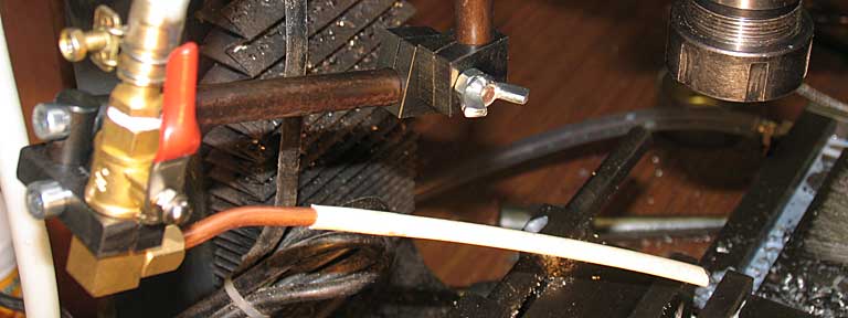

RE: Kühlschmieranlage - hobby-messer - 28.03.2009
heute wurde wieder etwas fertig, nämlich die Halterung für das Ende der Druckleitung:
Weitere Infos auf meiner HP
http://www.hobby-messer.de/hilfsm-19.htm#kss

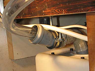

ganz fertig bin ich noch nicht, aber doch weitestgehend:
Zulaufleitung, Halterung oben:
Zulaufleitung, Halterung unten:
Rücklaufleitung:
Festes Rohr für die Rücklaufleitung:
Wird fortgesetzt.
