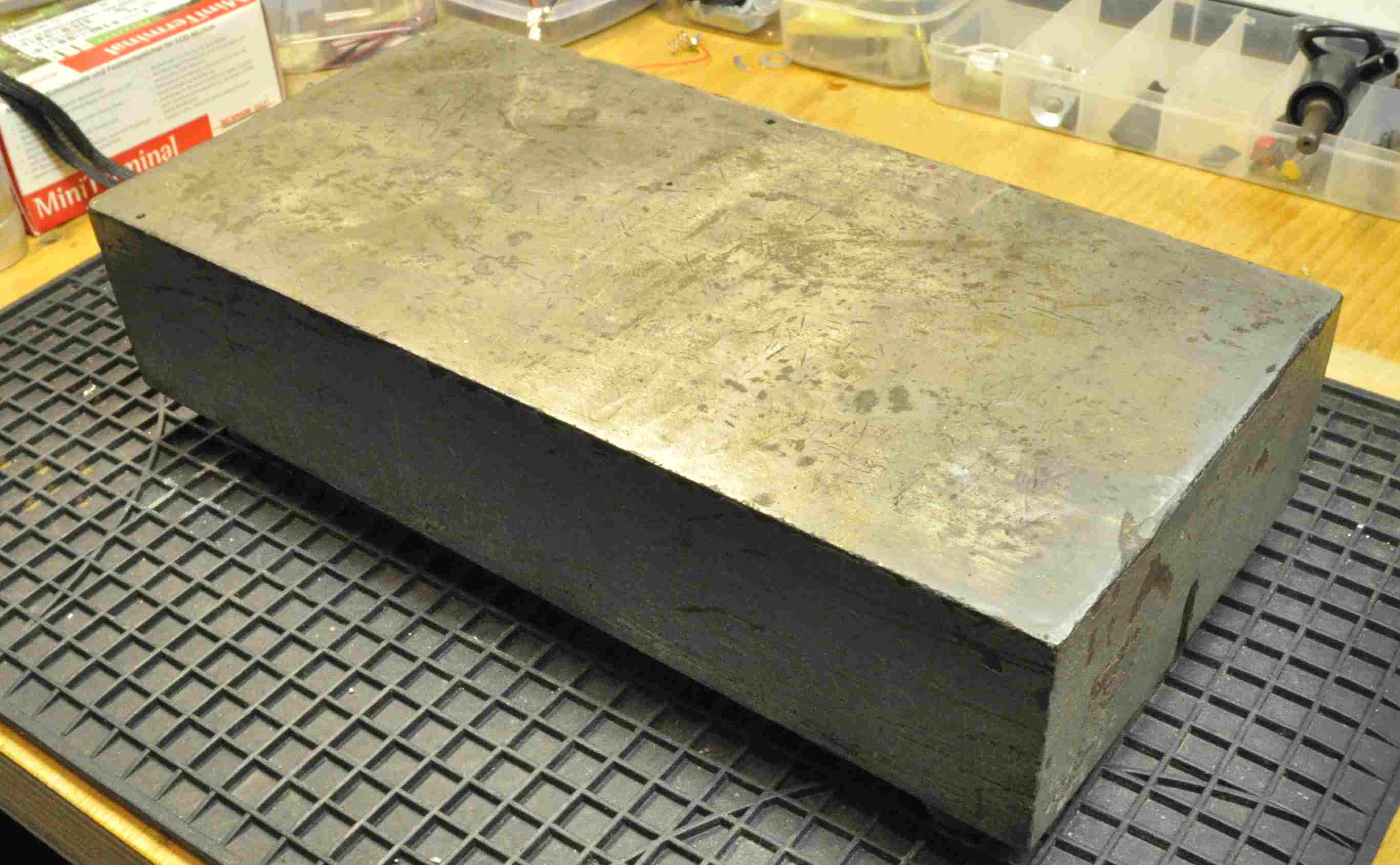

Dies ist meine Miniatur Richtplatte
-ein Stück Grauguß /geschliffen auf Gummidämpfern etwa 25cmX45cmX8cm

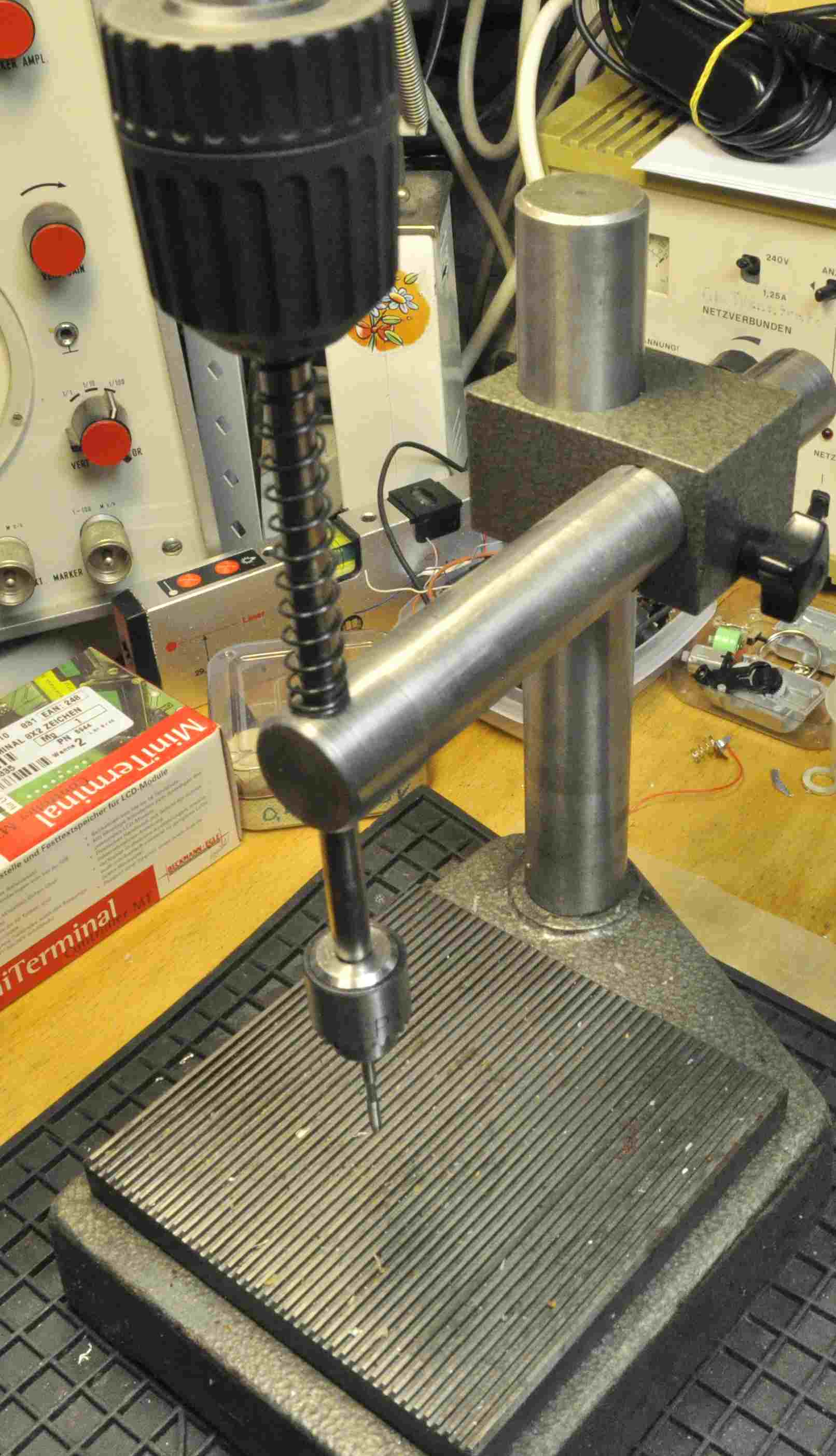

Zum Lotrechten Gewindeschneiden ist diese Konstruktion .

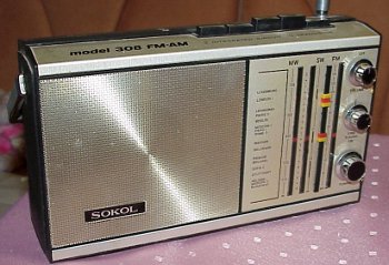

Passt zwar nicht so richtig hier her ,aber ich stelle mal einige Sachen vor ...
Mein Flagschiff es stammt von der Trasse
Äuserst selten
Das beste was bei den Russen so gebaut wurde
Sehr häufig verkauftes Radio
Noch seltener wie selten -Uhr läuft wieder sehr genau
beste Grüße
Hasso
Also eine Radiosammlung wird in dieser E-Ecke gewartet
Kann natürlich nicht alle auf einmal vorstellen -sollte Interesse vorhanden sein kann ich mal alle in einen anderen Thema vorstellen...

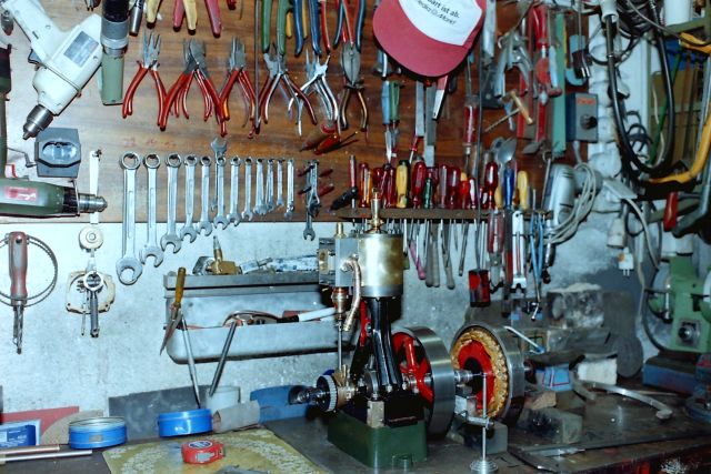

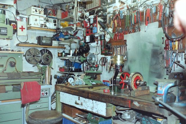

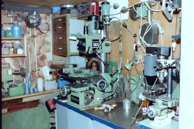

zum Einrichten einer nur wenige m² kleinen Werkstätte ein paar Bilder einer kleinen Werkstätte meines verstorbenen Freundes in dieser Werkstätte wurden Dampfmaschinen generatoren Kessel Traktoren....gebaut.
Stirnseite der Fotograf steht in der Tür
von der Tür rechts
die Seite links von der Tür, von der Stirnseite gesehen
noch ein Bild von der rechten Seite

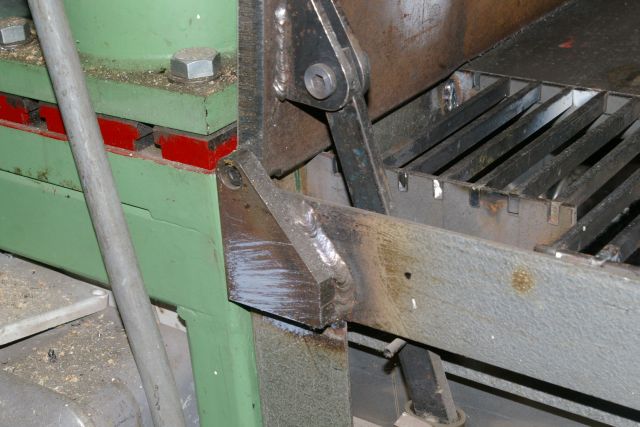

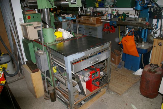

Zum Schweißplatz ich habe einen Multi-Tisch mit 500 × 800 mm 800 mm hoch mit Auflageflächen von oben nach unten:
Holz (gelbe Schalungsplatte) 27 mm lose aufgelegt,
darunter eine 20 mm Grobblechplatte Oberseite gefräst Unterseite unbearbeitet die ist mit Scharnieren befestigt und kann hydrauchlisch 90° hochgeschwenkt werden
darunter ein Flachstahlrost und einer ca300×250 mm Blechplatte 15 mm dick,
darunter eine ca 490×790×25 mm hohe, nach vorn ausziehbare Blechlade für Elektrodenstummel und Schlacke,
darunter eine 100mm hohe Lade mit Rrollauszügen , für Elktroden Lötmittel Drahtbürste usw...
darunter eine Alage für Schweißgerät und Zubehör,
darunter der Werkstattboden.
Bilder vom Multitisch folgen ...
Gruß Karl

Hallo Karl,
das ist wirklich eine Werkstatt ,ohne wenn und aber Respekt
Der Generator macht auch ein guten Eindruck, selbst gewickelte Spulen eingelegt und geklopft ,oder?

RE: Werkstatt für die Metallbearbeitung auf 6 qm - wie einrichten? - Tkarl - 25.03.2011
Hallo Miteinander,
hier noch die Bilder zum Multitisch
Gruß Karl
