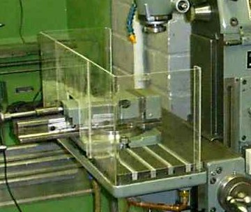

ich möchte mir gerne einen Spritzschutz / Späneschutz für meine Fräse bauen. Dieser sollte aus Plexiglas bestehen. Ich habe hier mal ein Beispiel.
ich habe bisher schon ab und zu mit plexiglas(scheiben) gearbeitet. leider habe ich die erfahrung gemacht, dass das material das ich hatte sehr brüchig war und das es beim bearbeiten risse gegeben hat.
gibt es vielleicht eine spezielle plexiglasart die man hier verwenden sollte, die vielleicht "zäher" ist und bei der nicht die gefahr besteht von brüchen.
und dann noch eine zweite frage, wie könnte man so plexiglasscheiben biegen? gibts da heimwerkertricks?
wenn jamand mal einen tip für micht hat wäre supi.
gruß christian

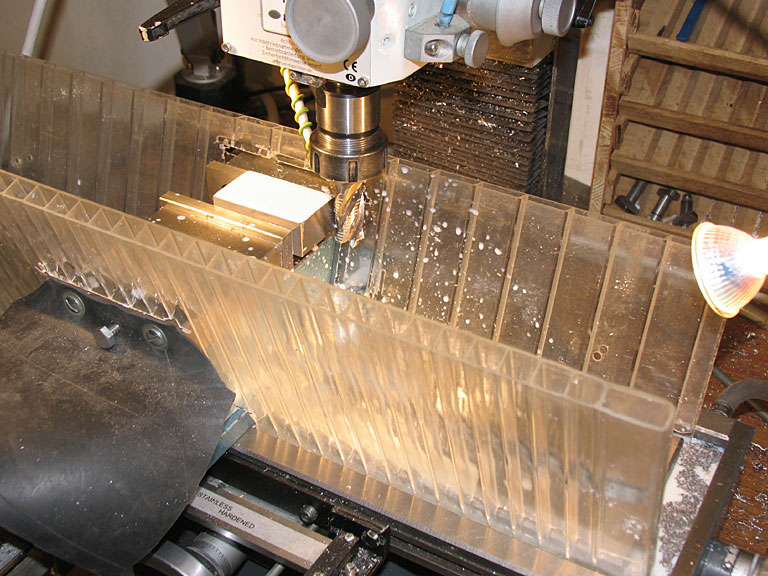

Gestern habe ich mir auf die Schnelle mal wieder ein BB (brima brofisoprium) gebaut aus Stegdoppelplatten.
Das Zeug ist sehr stabil, aber auch extrem spröde und splittert beim Bearbeiten.
Deshalb hab ich heute im Baumarkt mal ein paar Kunststoff(schaum)platten mitgenommen. Die sind zwar recht wabbelig, aber ich werde mal einen Versuch damit machen.
