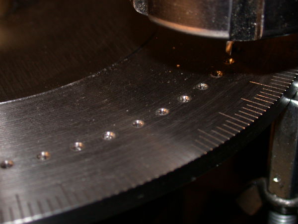

Teilscheibe herstellen - Jojo - 03.03.2010 Hallo zusammen, bin gerade dabei mir eine Teilscheibe aus 6mm Titan mit D=200mm zum direkten Teilen für meine Drehmaschine herzustellen. Die 360 Grad Teilung ganz Außen habe ich schon aufgestoßen. Soeben bin ich mit den 72 Bohrungen der 5 Grad Teilung auf D=170mm fertig. ![]() Jetzt habe ich auf Durchmesser 180mm noch eine 2 Grad Lochreihe geplant. Wer glaubt das wir Bastler auch noch weitere Teilungen bei unseren regelmäßigen Arbeiten benötigt? Bei einer Lochreihe von 1 Grad auf D=180 hätte ich nur noch 1,57mm Abstand von Bohrung zu Bohrung. Da müsste ich mit einen 1mm Zentrierbohrer dann 360 Bohrungen Bohren. Ist das erforderlich? So sieht es bis jetzt aus. Wer kann mit Tipps geben??? Vielen Dank schon mal im voraus. MfG Hans RE: Teilscheibe herstellen - schwarwi - 03.03.2010 Hallo Hans ! Sieht bis jetzt schön aus. Bei Direktteilung kann es schon einmal vorkommen , dass man eine ungerade Lochzahl (zb. 37 Grad Teilung ) braucht und wenn da dann das Loch fehlt, würdest du dich ärgern. Wird zwar selten sein , kann aber vorkommen Lieber 2 Std länger Löcher bohren als dann schreien Noch eine Frage : Warum verwendest du Titan ? RE: Teilscheibe herstellen - Jojo - 03.03.2010 Hallo Wilfried, Zitat:zb. 37 Grad Teilung wie oft kommt das vor, und wo benötigst Du diese Teilung? Bei 1 Grad kommt fast keine Senkung mehr an die Bohrung, und das finde ich doof. Zitat:Warum verwendest du Titan ? War gerade in den Abmaßen vorhanden. Außerden nützt sich das Material nicht so schnell ab. ( Ich will ja noch viele Jahre basteln.) MfG Hans RE: Teilscheibe herstellen - Hartmut - 03.03.2010 schwarwi schrieb:Hallo Hans ! Wilfried, nimm sofort die Schei.. da raus,mir stinkt das ganze Büro voll ![]() @ Hans, tolle Arbeit bisher! Wie Wilfried schon anmerkt,lieber ruhig und sinning als einmal Fäkalsprache verwenden zu müssen. Eine Frage Hans: Wie und womit machst Du die Skalierung? Gruß Hartmut RE: Teilscheibe herstellen - Jojo - 03.03.2010 Hallo Hartmut, Zitat:Eine Frage Hans: Die Titanscheibe ist auf meinen kleinen Rundtisch gespannt, und in die Spannzange meiner Fräse kommt ein Stoßmeißel aus Hartmetall. Nach dem Aufsitzen auf die Scheibe habe ich dann den Stoßmeißel 0.03mm zugestellt. (Stoßtiefe) Anschließend immer 1 Grad weiterdrehen. Die 10er Striche sind 10mm Lang, die 5er Striche 8mm, der Rest 5mm. Achtung: Bitte gut mitzählen. MfG Hans RE: Teilscheibe herstellen - schwarwi - 03.03.2010 Hallo Hartmut ! Du hast recht - ist sonst nicht meine Art- ist mir ausgerutscht , weil ich heute im Keller so ein Erlebnis hatte - ärgert mich noch immer. 5 min Mehrarbeit hätten mir 1 Std Rackerei erspart. RE: Teilscheibe herstellen - Hartmut - 03.03.2010 Jojo schrieb:Hallo Hartmut, Danke Hans, weiterhin gutes Gelingen!!!!! Damit weiß ich, was mir noch bevor steht wenn ich meine Gradscheibe für die Uni-Schleifmaschine mit Keindl-Schleifscheibe mache. Ich denke, ich mache mir sicherheitshalber beim Zählen der 360 Striche Ohrenstopfen rein,damit ich von niemanden abgelenkt werde. @ Wilfried, trags mit Fassung,siehe das vermrukste Zahnrad von Andy, er nimmt's mit Humor. Wenn mir irgend so ein Mist "gut gelingt",lobe ich mich mit einer Tasse Esspresso und sage mir einfach,Du bist heute wieder besonders intelligent,kaum zu übertreffen. ![]() ![]() Gruß Hartmut RE: Teilscheibe herstellen - Jojo - 04.03.2010 Hallo Hartmut, Zitat:Damit weiß ich, was mir noch bevor steht wenn ich meine Gradscheibe für die Uni-Schleifmaschine mit Keindl-Schleifscheibe mache. Wo sind die Bilder????? MfG Hans RE: Teilscheibe herstellen - Hartmut - 04.03.2010 Jojo schrieb:Hallo Hartmut, Hallo Hans, laaaangsam Hans, dass Teil will ich mir demnächst erst noch bauen,so eine Art abgespeckte Bornell schwebt in meinen grauen Zellen. Wenn's dann soweit ist,gibt's auch einen bebilderten Beitrag. Gruß Hartmut RE: Teilscheibe herstellen - schwarwi - 04.03.2010 Hallo Hartmut ! Zitat:Hallo Hans, Stelle nur mehr meine neue Drehbank auf und dann fange ich auch schon damit an. Material ist schon hergerichtet und Bilder werden auch gemacht. Bin neugierig wie deine Schleifvorrichtung ausschaut und wer zuerst fertig wird. |
