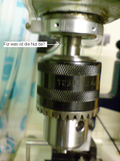

wie entfernt man fachgerecht das Bohrfutter an einer Tischbohrmaschine?
Der Konus für das Futters ist B16 und bildet das Ende der Spindel.
Es ist da eine Nut vorhanden, vielleicht um ein Werkzeug anzusetzen. Aber wie heißt dieses Werkzeug? Hier im Forum und auch beim googlen habe ich nichts darüber gefunden.

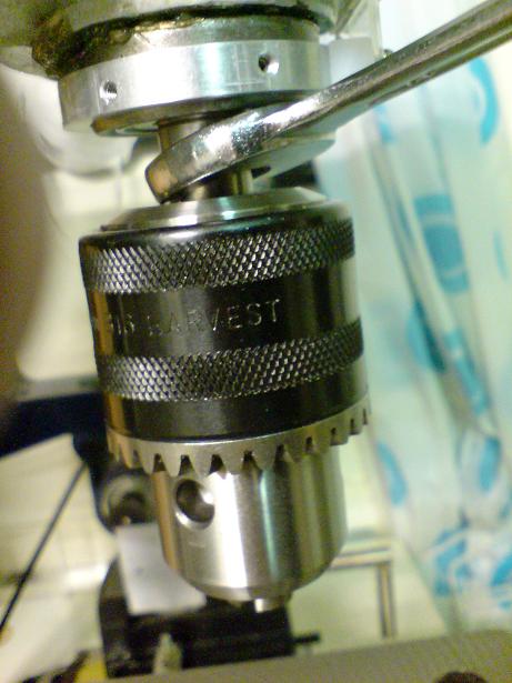

Ich hab mir deshalb mal mit einem Maulschlüssel und einem beherzten Schlag dagegen
geholfen. Das funktioniert zwar, tut aber der Maschine und mir weh. Das kann es also nicht sein. Keine Ahnung
Ich hoffe ihr könnt mir helfen.
Peter

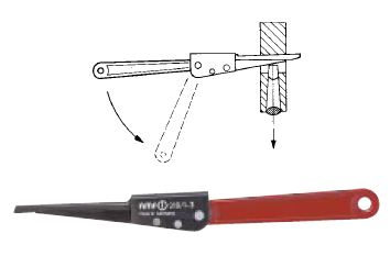

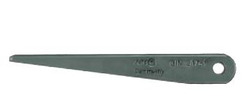

Normalerweise sollte in der Spindel ein Langloch sein wo Du einen Austreibkeil oder Einhandkonusaustreiber reinsteckst. Falls Du kein Langloch in der Spindel findest hilft nur noch eine Abdrückgabel. Die Abdrückgabel verläuft zu den Gabelenden konisch und hebelst den Morsekegel aus der Spindel.
Gruß Gary

vielen Dank für die schnelle Hilfe. Ne Langloch ist nicht. Ist 'ne billige China-Bohre. Dann muss das mit der Gabel gehen. Hab mich aber auch schon in allen möglichen Werkzeugkatalogen halb totgesucht und nichts gefunden.
Da ich jetzt weiss wie das Ding heisst und aussieht ist es sicher leichter. Nochmals vielen Dank dafür. dankeschoen

3) Es ist da eine Nut vorhanden, vielleicht um ein Werkzeug anzusetzen. Aber wie heißt dieses Werkzeug?
4) Ich hab mir deshalb mal mit einem Maulschlüssel und einem beherzten Schlag dagegen [/font]geholfen. Das funktioniert zwar, tut aber der Maschine und mir weh. Das kann es also nicht sein.

3) Das ist keine Nut (und schon gar nicht für ein Werkzeug), das ist einfach das definierte Ende für das Schleifen des Konus bzw. des Übergangs zum restlichen Teil der Spindel.
Ich weiss auch nicht ob es ein Werkzeug gibt. Natürlich kann man sich eine Klaue vorstellen (wie Dein Maulschlüssel), aber da dann auf den Drehring gedrückt/geschlagen wird gefällt mir das nicht.

die preiswerten Staenderbohrmaschinen haben oft keinen Morsekegel, dann ist nur futterseitig ein (meist B16) Kegel. Die schonendste Moeglichkeit ist dann, meine ich, die Abdrueckgabel, das gibt wenigstens keine Schlaege auf die Lager.

Liest Ihr eigentlich nicht die Beiträge der anderen User? Alles bis auf den Zusatz von 'Hobby-Messer' schon in meinem ersten Beitrag beantwortet. Dort sind auch die nötigen Werkzeuge zu sehen.
Gruß Gary
