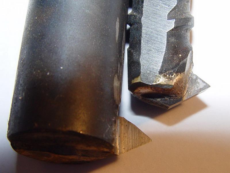

RE: Innengewinde schneiden - fritz-rs - 04.04.2010
Andy,
wir sind hier doch in einem SelbermacherForum.
Wenn ich ein Werkzeug brauche, überlege ich zuerst mal, ob ich das kaufen muß??
Zum Händler brauche ich eine halbe Stunde und bekomme dann zu hören: "Das müssen wir bestellen". D.h. dann, noch 3 mal die Strecke fahren und am Ende viel Geld bezahlen.
Eigeninvestition dagegen: Eine halbe Stunde, ein paar Stückchen HM und kurze Stücke irgendeines Rund-oder Rechteckstahls.
Das Ergebnis ist nicht schön, aber brauchbar und sieht z.B. so aus:
Gruß Fritz
