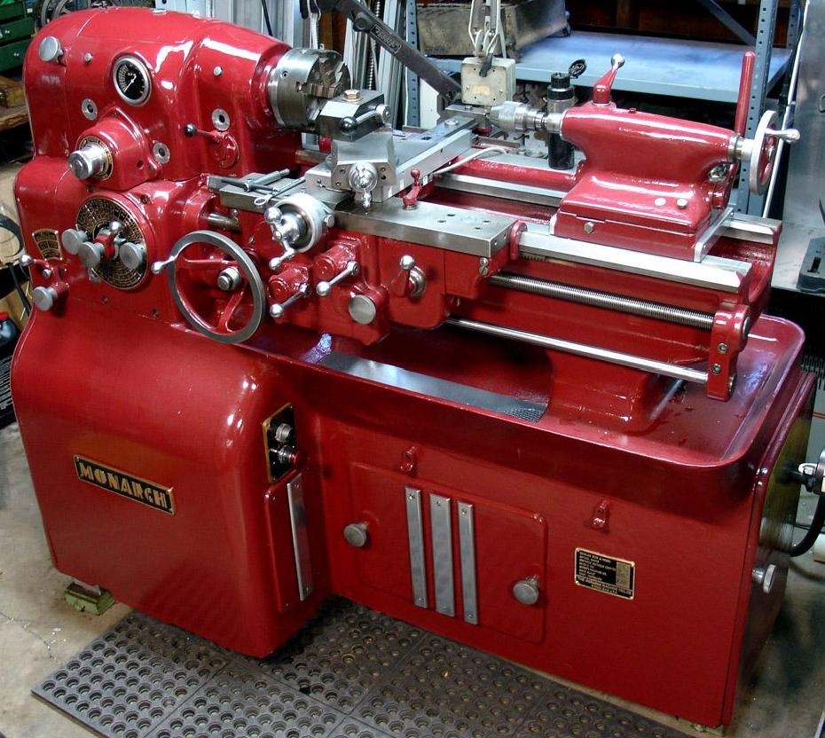

Sparaydosenfarbe für Maschine... - J.B. - 17.04.2010 Hallo, Habe heute mal von meiner "abgegammelten Carstens Drehbank" einige Gehäuseteile vom alten Lack befreit. Jetzt suche ich nach einer Möglichkeit, da wieder Farbe draufzubringen. Ich schwanke noch zwischen Pinsel und Spraydose. Über eine Airbrushausrüstung verfüge ich zwar, aber das wird mir zu fummelig. Also: Wer hat schon einmal Maschinenteile mit der Spraydose lackiert? Ist die Spraydodenfarbe Öl- und Fettbeständig? Gruß Jörg RE: Sparaydosenfarbe für Maschine... - schwarwi - 17.04.2010 Hallo Jörg ! Meistens sind die Spraydosen - Lacke von nicht allzu guter Qualität und für den Hobbymarkt gedacht Die für Autolacke haben bessere Qualität aber sind auch teurer und der Doseninhalt ist auch kleiner RE: Sparaydosenfarbe für Maschine... - Booze - 17.04.2010 schwarwi schrieb:Meistens sind die Spraydosen - Lacke von nicht allzu guter Qualität Fast, aber es gibt ja noch die Lacke von VHT, die sind Benzin und Chemikalienbeständig und sogar Temperaturbeständig bis 288°C Ich lackiere damit immer meine Motorradmotoren und teilweise sogar Auspuffanlagen und kann dazu nur sagen Top! ![]() Gibt es übrigens hier oder einfach mal googeln nach VHT Lacken. Gruß Viktor RE: Sparaydosenfarbe für Maschine... - J.B. - 17.04.2010 Leider gibt es die VHT Lacke nicht in "Drehmaschinenfarben". ![]() Eine Drehbank in Blau, Rot, Gelb oder Schwarz finde ich nicht so prall. Ich werde mich mal an Hammerit wenden. Mal sehn, was da zur Verträglichkeit mit Ölen und Fetten rauskommt. Hier habe ich auch noch etwas anständiges gefunden. http://www.korrosionsschutzshop.de/shop/index.php Gruß Jörg RE: Sparaydosenfarbe für Maschine... - Booze - 18.04.2010 Die gibt es noch in anderen Farben, wie grau, Armee grün oder andere, google hilft! Die Hammerit Farben finde ich nicht so toll, kann sein das sie auf einer Drehe halten! RE: Sparaydosenfarbe für Maschine... - J.B. - 18.04.2010 Bei Hammerit habe ich gewisse Bedenken, da nun auch schon Wasserverdünnbar. Deshalb werde ich dort mal eine Mail hinschicken und mal hören, was die zur Verträglichkeit gegen Öl, Fett usw. meinen. Gruß Jörg RE: Sparaydosenfarbe für Maschine... - Beecee - 18.04.2010 Hallo, gehe einfach in einen guten Farb-und Lackladen und lasse dir einfach die Farbe deiner wahl in eine Sprühdose machen, kostet nicht die Welt. Grüße Michael RE: Sparaydosenfarbe für Maschine... - werna - 18.04.2010 Hallo Jörg, ich nehme für solche Sachen meist RAL-Lacke. Damit werden Maschinen und früher auch LKWs lackiert. Mann braucht dafür keinen Härter und den Wunschfarbton mischt dir ein jeder Händler zB. RAL5010 ist Enzianblau. RAL ist keine Firma sondern eine Art Tabelle damit jeder Farbton von verschiedenen Firmen identisch ist. Beim "spritzen muss die Farbe mit Nitro verdünnt werden und beim Pinseln schadet ein wenig Nitroverdünnung auch nicht. Bei Alu-Teilen würde ich einen Grund vorspritzen, bei Stahl mit dem Stammmaterial 1 bis 2 Schichten und dann ist das gut so. ![]() RE: Sparaydosenfarbe für Maschine... - J.B. - 18.04.2010 Hallo Werna, RAL (Reichsausschuss für Lieferbedingungen) ist mir geläufig. Wenn ich mir dei Sachen von http://www.branth-chemie.de so anschaue, denke ich, das ich dort landen werde. Hammerit wohl eher nicht, ist und bleibt Baumarktmüll. Nur beim Farbton bin ich mir noch nicht schlüssig. Entweder RAL 6011 (Resedagrün) oder RAL 7023 (Grau). Gruß Jörg RE: Sparaydosenfarbe für Maschine... - Markus S - 18.04.2010 J.B. schrieb:Eine Drehbank in Blau, Rot, Gelb oder Schwarz finde ich nicht so prall. Hmmm, obwohl rot könnte schon geil ausschaun... ![]() |
