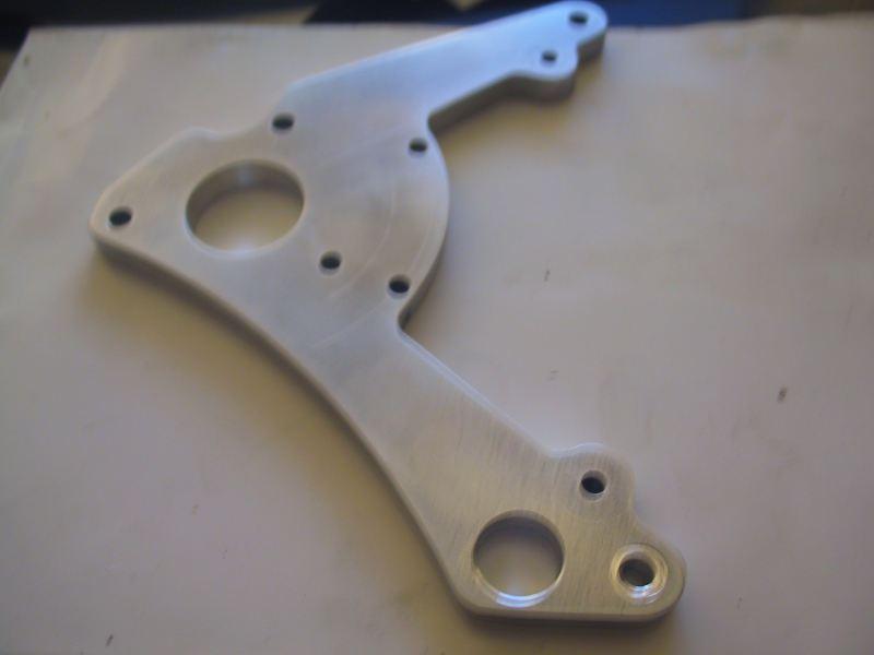

Also versuchte ich den Flachsenker selber zu drehen und zu schleifen. Ich brauche den für zwei Bohrungen.
Wie sollte der Flachsenker geschliffen sein. Oder kann man einen Tiefenbohrer mit Zapfen nehmen? Zweites Problem: Ich habe nur eine Bohrmaschine ohne Bohrständer!
Habe meine 10mm AL Platte soweit fertig gefeilt und geflext. Natürlich ist mein gemachtes Bild wieder verwackelt. Aber diesmal ist es mir echt egal. Schlecht
Link zur AL-Platten-Zeichnung:
KLICK
Unten und oben rechts muss jeweils eine Flachsenkung gemacht werden.
Bei der Bohrung unten ist mein erster Versuch leider in die Hose gegangen.
Mit der anderen Platte werde ich morgen beginnen. Hat jemand eine Idee wie ich die Flachsenkungen dort hinein bekomme?

Ja, so was hatte ich auch vor, ist aber leider zu instabil. Fängt an zu eiern.
Ständerbohrmaschine, klar. Mal eben in den Rucksack packen. lol Ich fahre kein PKW. Für acht Euro plus Porto, kann man im Netz einen Senker kaufen. Möchte ich ehrlich gesagt nicht, weil das sehr teure Senkungen werden. Hier die Schlosserei will dafür zu viel Geld sehen.
