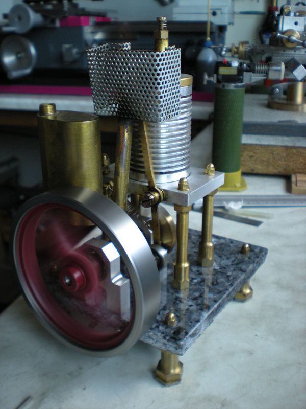

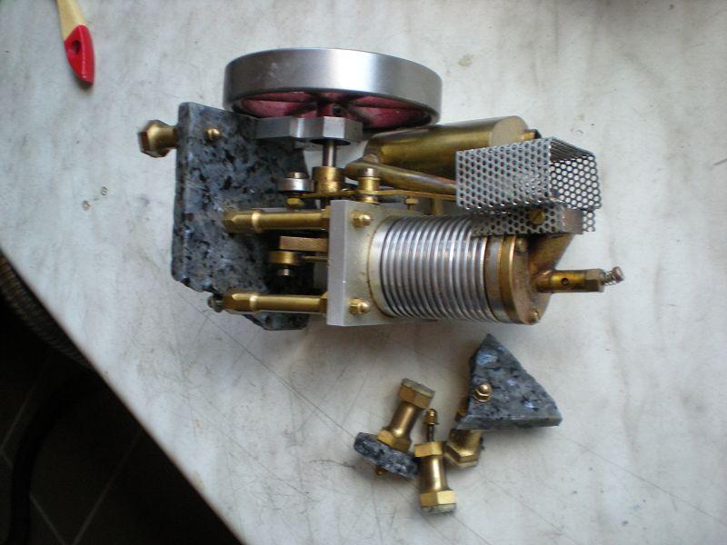

Wenn man Kinder hat wird auch mal unabsichtlich etwas kaputt gemacht.

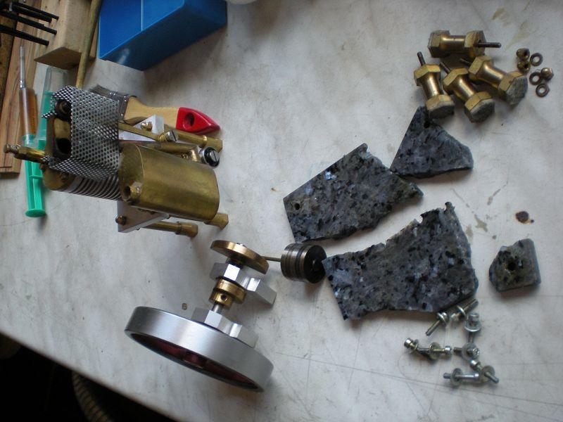

Das ist einen meiner Flammfresser vor einiger Zeit passiert. Er wurde runtergestoßen und die Granitplatte auf der er befestigt war brach.
Zum Ersatz der Granitplatte habe ich schon in einem anderen Beitrag beschrieben, wie ich für diesen Motor eine mit vorbereitet habe.
Beim Zerlegen des Motors, mußte ich dann noch feststellen, daß nicht nur die Platte beschädigt war, aber nichts was nicht mit kleinem Aufwand reparabel ist. Ein paar Teile und die Kurbelwelle sind verbogen, oder haben einen Schlag.

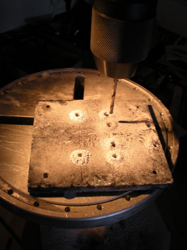

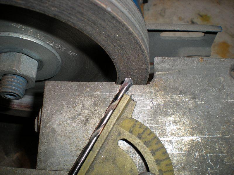

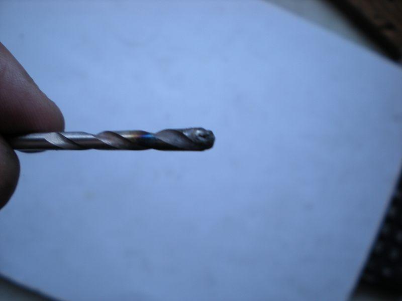

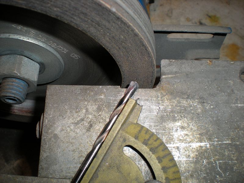

Zum Bohren der Löcher in die Granitfliese benutze ich billige Baumarkt-Steinbohrer denen ich einfach die HM-Platte scharf anschleife.
Ich diesem Fall benutze ich dazu einen 4mm Bohrer.

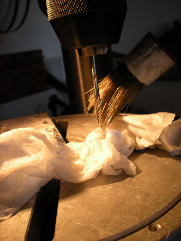

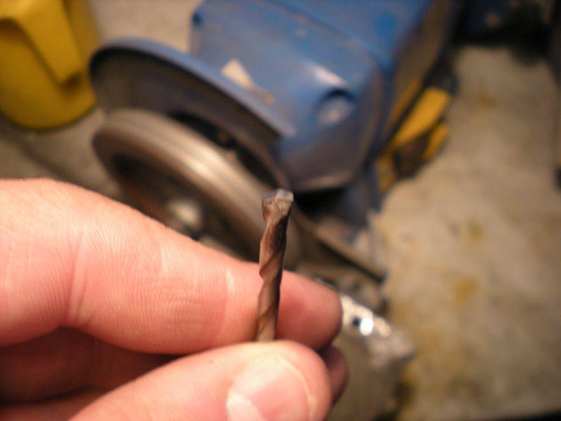

Die Löcher bohre ich dann mit wenig Druck und ca. 1000 U/min trocken in die Platte. Dabei muß man aber nach jeder Bohrung unbedingt den Bohrer mit Wasser abkühlen.
Wenn man das nicht macht, glüht dieser aus und er schmilzt buchstäblich. Das sieht dann so aus.

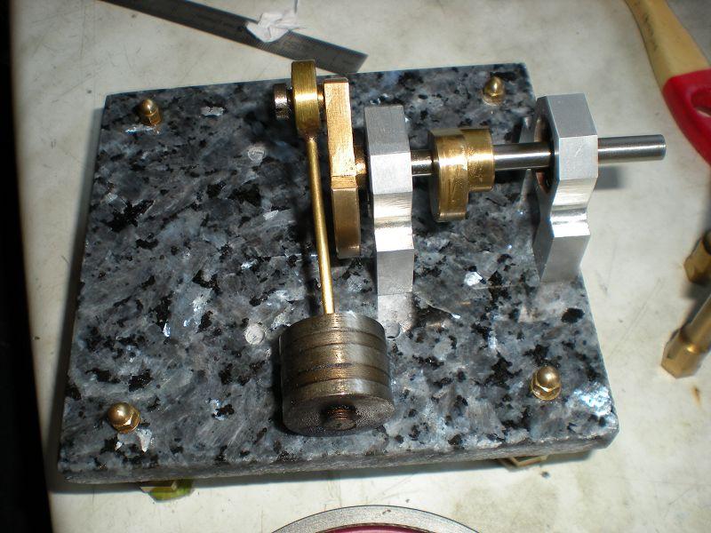

Beim Bohren mit Wasser zu kühlen funktioniert nur wenn man das Steinpulver mit einem satten Strahl vom Bohrer wegspühlen kann. Ansonsten zereibt man diesen nur in der entstehenden Paste und kommt nicht in das Material.
So sehen die Bohrungen in der Platte dann aus..,Schöne Schweinerei....
Man sollte dabei berücksichtigen wie Schädlich dieses Pulver für unsere Maschinen sein kann.
Um alle Teile wieder vernünftig zueinander ausrichten zu können und die doch recht unpräziesen Löcher auszugleichen, bohre ich diese immer einen Milimeter gößer als es eigentlich notwendig währe.
So kann ich dann alles problemlos moontieren.
Nachdem alles wieder montiert und eingestellt ist, läuft er Motor nun wieder wie eh und jeh mit seinen ca. 200 U/min und einem unvergleichlichen Klang. Das Schwungrad eiert zwar noch ein wenig, aber wo Bewegung ist, da ist eben auch Leben.

ein Ausglühen des Bohrers kann man auch mit etwas Glyzerin-Wassergemisch vermeiden.
Zur Not hilft auch ein wenig Kühler- Frostschutz 1:2 verdünnt. Zwinker
