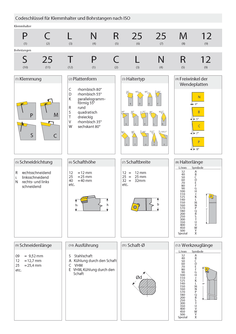

Was du aber sicher nicht kannst, ist diesen Halter auf Rechts hinzudoktern. ![]() Also schau, daß du diesen Halter samt Platte wieder bei Ebay loswirst. Nun habe ich auf Holger Lauers Seite ein Pdf gefunden, aus dem ich ein Bild kopiert habe. Daraus habe ich ein Bild gemacht und schau dir dieses bitte genau an. Es erklärt einiges was du beim Kauf beachten musst. Wenn man also den Code aus deinem Bild an das meine geschriebene anpasst dann kommt der Code SVJBR 1212 raus. Gebe ich den Code bei google ein dann komme ich zu einer Seite auf den du den Halter auch findest. Hoffe, daß ich helfen konnte. ![]() L.G. Walter RE: Unterlagenplatte bei WSP - Tommilt - 01.08.2010 Hallo Walter so einen Halter abfräsen ist kein Problem,habe am Freitag noch einen Halter von 25 auf 20 gefräst.Fräserdurchmesser 40,1120U/min und 400mm Vorschub/min bei 5mm Spantiefe.Macht richtig Spaß. Man muß nur die richtigen Maschinen zur Verfügung haben ![]() Sorry ich will nicht angeben aber ich bin ein Zerspanungsfetischist. Gruß Tom RE: Unterlagenplatte bei WSP - Wölfi - 02.08.2010 Zitat:so einen Halter abfräsen ist kein Problem,habe am Freitag noch einen Halter von 25 auf 20 gefräst und ich gehobelt auf nen 550er Klopp-Hobel.(aber nicht am Freitag) Stoßstahl war ein Drehstahl mit WSP. Zustellung 5mm. Geht easy. Gruß Wölfi RE: Unterlagenplatte bei WSP - Tiggr - 02.08.2010 Hiho! Nur noch mal um auf das eigentliche Thema zurück zu kommen: Zitat:Feste Plattensitze und Zwischenlage Das ganze stammt von der Seite Sandvik, in einem der oben genannten Links schonmal genannt war! Tschüss Marcus (aka Tiggr) RE: Unterlagenplatte bei WSP - ernie - 03.08.2010 (01.08.2010, 19:35)walter schrieb: Hallo ErnieHallo Walter, ich habe diesen Halter bewußt gekauft, da ich tatsächlich auch mal in Richtung Reitstock etwas abdrehen möchte. Außerdem habe ich den gleichen Halter auch in Rechtsausführung. Zur Aufnahme habe ich mir Halterkasetten mit 20mm Aufnahme gefräst. Ist auf dem Bild im Hintergrund zu sehen. Komme damit sehr gut mit meiner D 250x400 Quantum zurecht. Ich wollte einmal diese Größe der Halter ausprobieren und feststellen, ob damit ein besseres Drehen möglich ist. Aufgrund der großen Wechselplatten ist tatsächlich ein sehr feines und sauberes Drehbild möglich. Viele Grüße Ernie |
