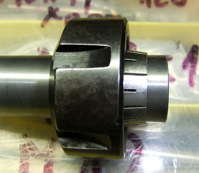

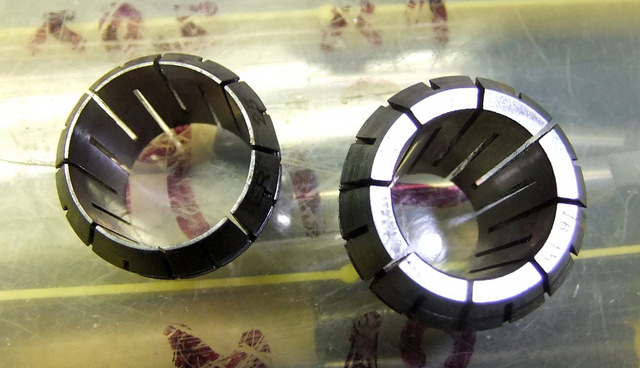

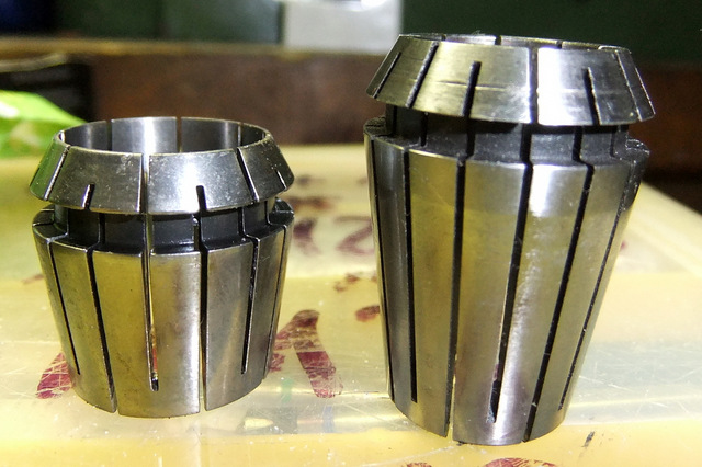

Spannzangen ER32 - zardoz_de - 30.11.2012 Hallo, was ist die größte Spannzangen bei ER32, bis 22mm habe ich , gibts es die auch größer ? RE: Spannzangen ER32 - dampfwilli - 30.11.2012 Bei ER 32 sind mir nur Zangen bis 20 mm bekannt, habe auch bei diversen Lieferanten nichts anderes gefunden. Du wirst dann wohl ER 40 brauchen. RE: Spannzangen ER32 - gerdm - 30.11.2012 Hallo Willi, es gibt auch Übermaße: http://www.ebay.de/itm/Spannzange-ER32-470E-DIN6499B-Ubergrose-D-22-0mm-neu-/130305550044?pt=Werkzeug_Spannmittel&hash=item1e56d0e6dc das war's dann aber auch nach oben. Viele Grüße Gerd RE: Spannzangen ER32 - zardoz_de - 30.11.2012 Danke für die Auskunft, aber ich habe es befürchtet. ![]() Die ER32 mit 22mm habe ich. Also werde ich mir noch einige ER40 + Halter zulegen. ![]() RE: Spannzangen ER32 - murxxer - 30.11.2012 Hallo Zardoz, zu dem Thema hatte ich schon mal was in einem anderen Forum geschtieben und auch ein paar Bilder eingestellt die zeigen warum die "Übergrössen" eigentlich nur ein Notbehelf sind.Das betraf zwar ER 25 Zangen,aber bei ER 32 ist es das gleiche!Habe auch für beide ,ER25+32 die Übergrössen. Achim RE: Spannzangen ER32 - zardoz_de - 01.12.2012 ich brauch nur eine ER32 mit 25mm zum einspannen meines Fräsers. Ich dachte meine Übergöße wäre 25 ist aber nur 22. RE: Spannzangen ER32 - 4-ventiler - 30.04.2013 (01.12.2012, 15:46)zardoz_de schrieb: ich brauch nur eine ER32 mit 25mm zum einspannen meines Fräsers. Hi. ER32 gibt es auch keine größeren als 22mm, wenn die Zange noch etwas verkürzt würde, dann wäre bestenfalls eine 23mm möglich, sind aber bereits ab 20mm Sondergrößen und [normal] nur 4-Fach doppelt geschlitzt = 8 Schlitze. ER40 gibt es bis 30mm, und sind ab 26mm auch Sondergrößen. Solong |
