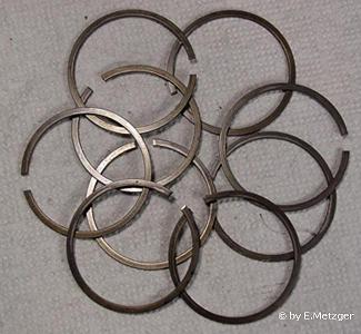

Doch Achtung – [TeraVolt]:
Das ist kein Sprengring und auch kein Seegerring,
sondern ein Wellen-Sicherungsring [ohne Ösen] und solche sind eigentlich nur für eine Einmalmontage gedacht, weil sie beim Demontieren meistens 'unweigerlich' überdehnt werden – das ist idR nicht aus zu schließen!
Bei der Montage wird der Wellen-Sicherungsring nur auf das Maß der Welle gedehnt (und das hält dieser aus) und schnappt bei der Montage nach dem hinterschieben an seine Position in die Ringnut ein.
Jürgen; Wenn du also bei grobem Umgang den Ring Beschädigst und das ist gegeben, dann ist es kein Beinbruch, man bekommt diese Ringerl bei Ludwig-Meister, doch leider im Normalfall nicht Stück weise Entaeuscht Cry .

Wellen-Rechteckringe oder Wellen-[Rechteck]Sicherungsringe haben eine parallele Öffnung
Ich habe einen relativ langen Erfahrungsbereich damit und muss wiederholt sagen – diese Ringe sind für Einmalmontage gemacht und häufig nach der Demontage defekt, da hilft auch die schönste Zange meist wenig.
Die letzte Serienzerstörung von Wellen-Rechtecksicherungen erlebte ich letztes Jahr, als Sportsfreunde entgegen meiner Empfehlung den Rechteckring als Seegerring verwendeten.
Der Ring von dem Kumpel Jürgen ist Grund seiner relativen Breite sicher sehr widerspenstig [um auch dem Winkeltrieb zu wiederstehen], doch er sitzt nur bis etwa zur Hälfte in der Nut, und mit nem spitzen Gegenstand kann man sicher in der Verzahnungsnut unter den Ring stacken um ihn an zu heben – das geht so wie es Harald sagte.
Das Risiko dass der Ring defekt geht bleibt mit und ohne Zange.
Keine Frage,
das Montieren – aufschieben des Ringes ist in dem Fall von Jürgen einfach (und für Wellen id Regel ähnlich), ggFs mit nem passenden Röhrchen zur Nut schieben.
Tschüss
4-Ventiler
