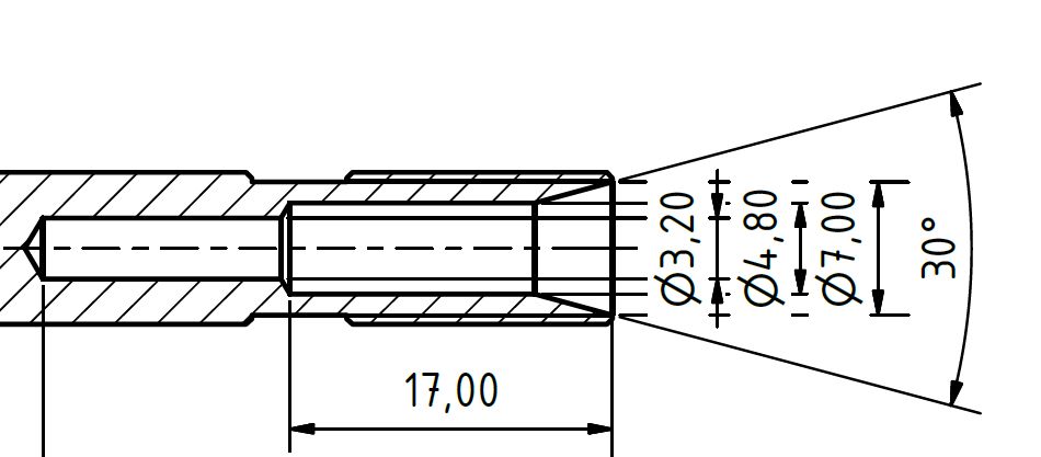

Fertigungsproblem Innenkegel - brushy - 29.12.2013 Hallo zusammen Bin gerade dabei so etwas wie eine Bohrspindel für Leiterplatten zu bauen. Dabei möchte ich den Spindelkopf für ein Proxxon-Spannzangenfutter ausführen. Zu diesen Spannzangen gehört nun eine Kegel der in der Spindel sitzt. Genau um diesen Kegel geht es. Da ich verschiedene Motoren ausprobieren möchte gibt es auch mehr als eine Welle zu fertigen und ich suche daher nach einer einfachen Methode diese Kegeln "in Serie" zu produzieren. Da ich "nur" eine Mechanikerdrehbank (kein verfahrbarer Bettschlitten) besitze möchte ich nur ungern den Oberschlitten verdrehen, denn ein "wieder-gerade-stellen" ist sehr zeitintensiv. Die Methode Reitstock-verschieben funktioniert ja bei einem Innenkegel nicht. Ich dachte schon an einen speziell geschliffenen HSS-Stahl oder Bohrer. Aber da habe ich Bedenken wegen des Ratters durch die lange Schneide Der Winkel des Kegels ist übrigens 30° und die Öffnung an der großen Seite hat d=7mm. Jemand andere einfache Ideen, ausser Drehe wechseln? LG Günther RE: Fertigungsproblem Innenkegel - mech1 - 29.12.2013 Hallo Günther, du kannst dir einen 15° Keil machen und damit den ganzen Support schiefstellen und ausrichten. Keil zwischen die Flächen, wo der Support normal am Drehbankbett anschlägt. Bei meiner Schaublin 102 geht das zumindest so. Natürlich nur für den Kegel, sonst werden die Planflächen nicht eben [EDIT 29.12.2013 22:22] Sehe gerade, bei der Weiler geht das nicht, die hat den Support auf einer Prismenführung. Gruß Werner RE: Fertigungsproblem Innenkegel - TeraVolt - 29.12.2013 Hallo Günther, oder einen 30° Kegelsenker verwenden: http://www.saegeblatt-shop.de/produkte_kegelsenker+flachsenker+querlochsenker-112-praezision+kegelsenker+3schneiden+30grad+hss+hsstin+hsstialn+700.html Wäre das einfachste, aber ob die Präzision ausreicht müsste man probieren. Grüße, Harald RE: Fertigungsproblem Innenkegel - KellerDet - 30.12.2013 Hallo Günter, der 30 Grad Senker wäre auch meine Lösung. Möglichst tief in das Bohrfutter einspannen. Kleinste Drehzahl der Maschine nehmen und dann langsam zustellen und so den Kegel ausschälen. Wegen der 7 mm würde ich mit einem spitzen Stahl markieren oder eine Kante mit 7mm Durchmesser, am besten einen Außendurchmesser, erstellen. Damit hat man einen Endpunkt für das ausschälen den Kegels. RE: Fertigungsproblem Innenkegel - brushy - 30.12.2013 N'abend! Super! Ich kannte bislang nur 90° Senker. Das ist DIE Lösung. Sollte auch noch genau werden wenn man vorsichtig arbeitet! Wird es ja in Wien oder Umgebung wohl auch irgendwo geben! Danke schön! Lg Günther RE: Fertigungsproblem Innenkegel - Tkarl - 31.12.2013 (29.12.2013, 22:55)brushy schrieb: .............. besitze möchte ich nur ungern den Oberschlitten verdrehen, denn ein "wieder-gerade-stellen" ist sehr zeitintensiv.Lösung 1 ein an einer geeigneten Stelle eingebrachter Kegelstift mit Auszuggewinde und schon ist wie beim Fräskopf das Rückstellen ruck zuck erledigt.(diese Verbesserung müsste eigentlich schon gemacht worden sein) (29.12.2013, 22:55)brushy schrieb: Ich dachte schon an einen speziell geschliffenen HSS-Stahl oder Bohrer. Aber da habe ich Bedenken wegen des Ratters durch die lange SchneideLösung 2 aus Silberstahl Ø12mm einen passenden Kegel drehen, die Hälfte des Kegels abschleifen und dem Rundstahl eine Längsfläche als Verdrehsicherung anschleifen und härten und anlassen, diesen Kanonenbohrer genau einrichten sehr kurz einspannen und den vorgedrehten Innenkegel vorsichtig ausbohren. da rattert nix und es gibt eine gute Oberflächengüte. das ist billiger und Du brauchst nicht bis nächstes Jahr warten so Günther, ich denke nun kannst Du ruhig ins Neue Jahr Rutschen Gruß Karl natürlich Allen einen guten Rutsch ins 14ner RE: Fertigungsproblem Innenkegel - nonius - 31.12.2013 Hallo Freunde! @brushy @karl ...wenn man (so wie ich) nicht den Mut hat, einen 0° Fixierungsstift zu bohren, hilft http://www.bastelstube.wien/forum/showthread.php?tid=4174&highlight=Oberschlitten+verdrehen 30° verdrehen geht damt ja auch ... Guten Rutsch Werner RE: Fertigungsproblem Innenkegel - brushy - 01.01.2014 Hallo! @Karl: Das mit dem Kanonenbohrer ist schon eine gute Idee, aber dazu müßte ich den bereits mühevoll genullten Oberschlitten wieder aus der Fassung bringen. (Ist wohl ein Henne <-> Ei Problem). Allerdings nurmehr ein einziges Mal. Ist eine Überlegung wert. @Werner: Nette Idee aber ohne Fräse etwas schwer herzustellen. Und wie hast du den Aufbau mit einer Meßuhr eingemessen? @all: Danke für die zahlreichen Hinweise. Schönen Abend noch Günther RE: Fertigungsproblem Innenkegel - brushy - 12.01.2014 So! Habe mir nun mal den Senker (30°) bestellt. Ist doch tatsächlich nicht einfach zu bekommen hier, aber zu Glück gibt's ja das www (Danke an Harald für den Link!). Sollte Morgen oder so hier sein! Werde dann berichten ob's finzt ;-) Lg Günther |
