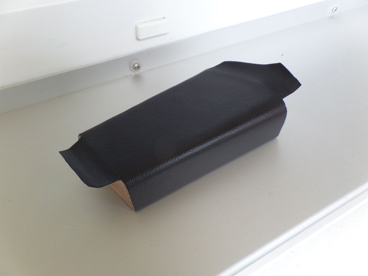

Kantenabschlußleiste - Steppenwolf - 29.05.2014 Hallo zusammen, ich bin gerade dabei mir meine linke Armauflage im Auto zu erhöhen! So weit so gut jedoch habe ich nun das Problem, dass an den 90° Aussenkanten das Kunstleder nicht zu 100% sauber abschließt! Da wollte ich einen sauberen Kantenabschluß anbringen! Hat einer evt. eine Idee was man da nehmen könnte? Er müsste nur etwa 2x2mm haben und die Kantenanstöße wären damit dann unsichtbar. Viele Grüße: Wolfgang RE: Kantenabschlußleiste - walter - 29.05.2014 (29.05.2014, 22:22)Steppenwolf schrieb: Hallo zusammen, Servus Wolfgang Wie so immer würde ein Pfoto ![]() L.G. Walter RE: Kantenabschlußleiste - Steppenwolf - 30.05.2014 Hallo, ich versuche es mal mit dem Foto. es geht um die Ränder/Kanten, bin leider kein Sattler! Viele Grüße: Wolfgang RE: Kantenabschlußleiste - schwarwi - 30.05.2014 Hallo Wolfgang ! Der Sattler näht die Teile zusammen und näht einen Keder mit Dazu mußt du beim Zuschnitt des Kunstleders bei den Nahtstellen eine Nahtzugabe dazugeben ( wie beim Papier- Ausschneidebogen aus deiner Kindheit ) Es geht auch ohne Keder,aber durch das Auseinanderklaffen der Naht werden Zwirn und Nadelstiche sichtbar. "Chips away " kann beschädigte Kunststoffteile wie Armaturenbrett od. Türverkleidungen instandsetzen -wäre vielleicht auch eine Möglichkeit ohne zu nähen. RE: Kantenabschlußleiste - Steppenwolf - 31.05.2014 Hallo Wilfried, vielen Dank für Deine Info. Ich werde doch zum Sattler gehen müssen, weil mir das alles nicht so recht gefällt! Die Kanten bringe ich einfach nicht sauber hin. ![]() Viele Grüße: Wolfgang |
