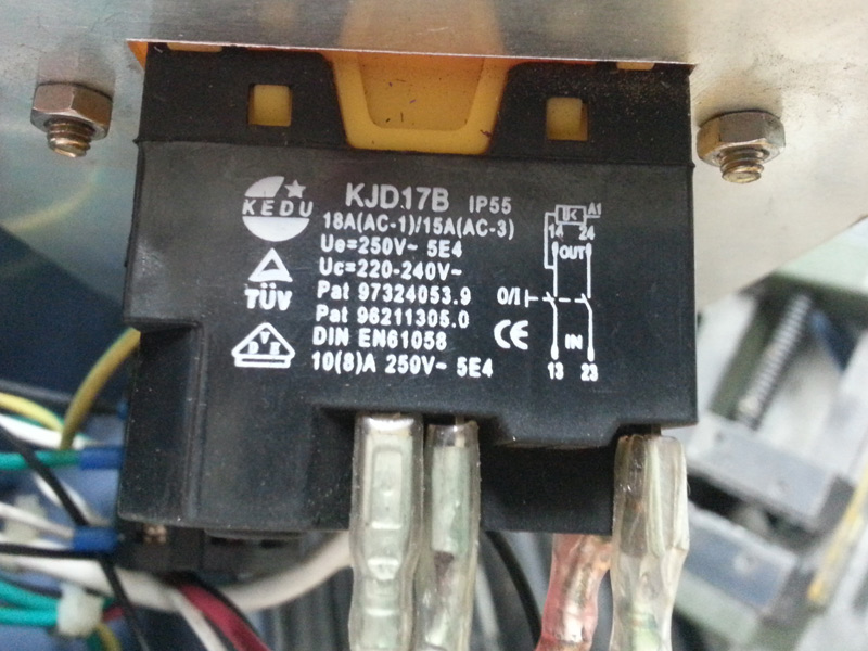

Ist das der richtige Magnetschalter ? - walter - 18.08.2014 Servus Allemiteinand Am Wochenende ist mir also der Magnetschalter meiner Bernardo Fräse eingegangen. Gut dachte ich mir dann halt einen neuen kaufen und bin auch beim Conrad fündig geworden. http://www.conrad.at/ce/de/product/701381/Magnetschalter-250-VAC-18-A-1-x-AusEin-KJD17B-16-rastend-1-St?ref=searchDetail# Nur wenn ich meinen Original anschaue so sind in der Bezeichnung doch ein kleiner Unterschied. Beim Conrad steht KJD17B-16 und bei meinem Originalen steht KJD17B IP55 Kann ich jetzt den Schalter bei Conrad trotzdem kaufen und bedenkenlos einbauen, oder erwartet mich da eine Überraschung ? Danke schon mal für eure Antworten. ![]() L.G. Walter RE: Ist das der richtige Magnetschalter ? - Thunder - 18.08.2014 Hallo Walter, die Bezeichnung IP55 bezieht sich auf den Berühr- und Wasserschutz. Conrad macht hierzu keine Angabe. Aber ich glaube kaum, dass du die Fräse mit einem Wasserstrahl duschen willst. Die Schaltbilder sind identisch. Die Bezeichnung -16 beim Conrad Schalter könnte sich auf den Nennstrom (16A) beziehen (bin mir aber nicht sicher). Ich würde den Schalter einsetzen (Abmessungen habe ich nicht geprüft!) Grüße Lars RE: Ist das der richtige Magnetschalter ? - katerleo - 18.08.2014 Hallo, Walter! Der Schalter von Conrad ist absolut kompatibel zu Deiner Maschine! Den kannst Du bedenkenlos bestellen - wenn die mechanischen Abmessungen hinhauen; elektrisch ist er identisch mit Deinem. liebe Grüße, Rudi RE: Ist das der richtige Magnetschalter ? - walter - 18.08.2014 Servus Allemiteinand Ja ich war gerade beim Conrad und habe mir den Schalter gekauft. Mit dem Rad von der Ullmannstraße zur Hütteldorferstraße geht eigentlich nur mehr bergauf. Hat mich wieder mal daran erinnert mit dem Rauchen aufzuhören. Anyway... der Schalter ist eingebaut und funktioniert vortrefflich. :happy: Danke für eure Mitarbeit ![]() L.G. Walter RE: Ist das der richtige Magnetschalter ? - Hägar - 19.08.2014 (18.08.2014, 17:04)walter schrieb: Hat mich wieder mal daran erinnert mit dem Rauchen aufzuhören. Kann ich nur empfehlen, ich habe meinen Durchsatz auch reduziert, von 60 Stück auf 0 !!! Gruß Hägar |
