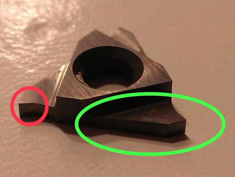

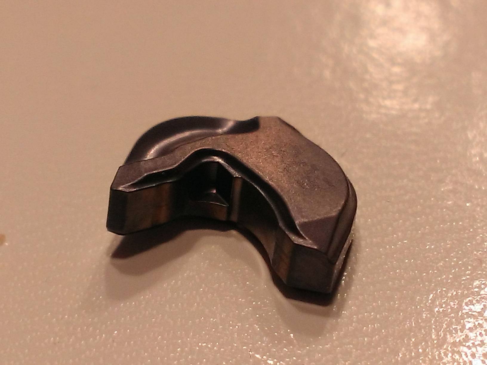

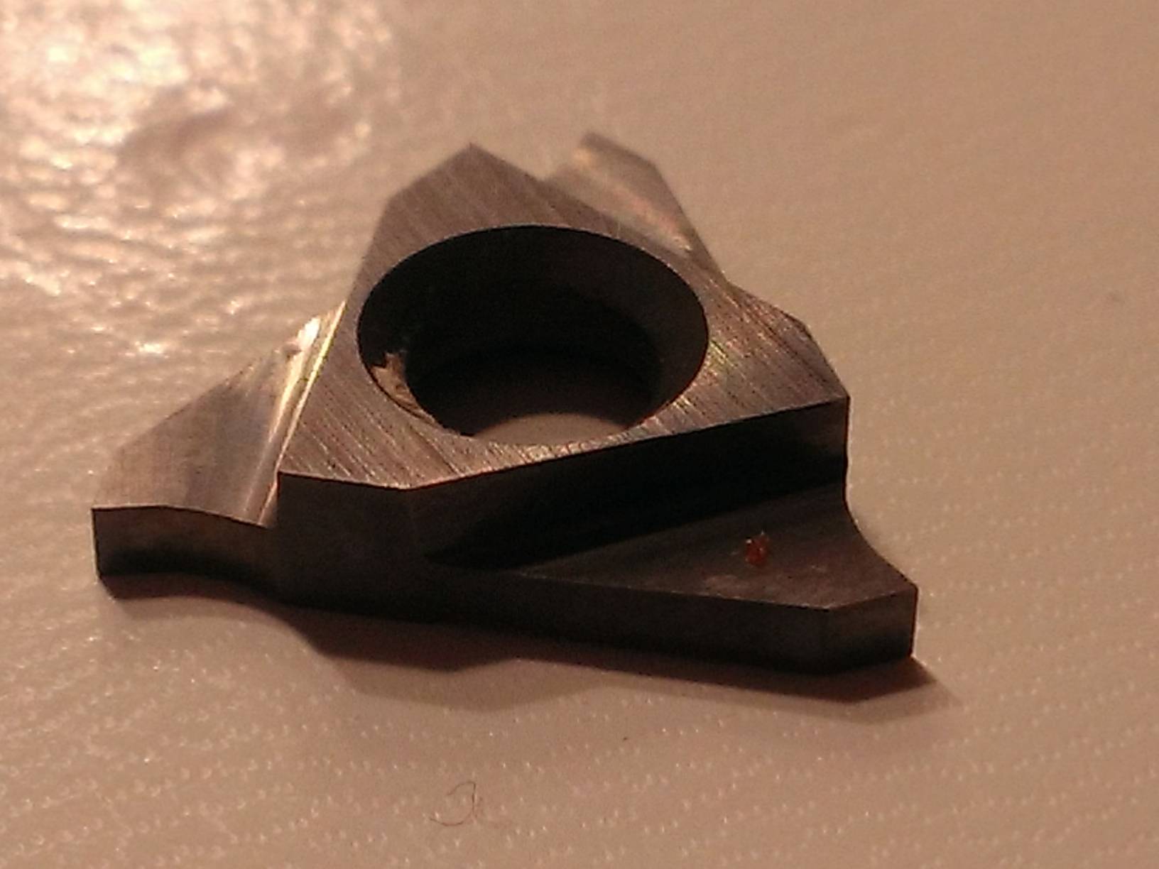

Wendeplattenrätsel - Thunder - 28.10.2014 Moin Leute, ich habe einige Wendeplatten überlassen bekommen. Bei zweien habe ich jedoch keinen Plan was das sein soll. Das eine könnte vielleicht eine Horn Stechplatte oder eine Gewindeplatte für einen SER Halter sein, bin mir aber nicht sicher. Das zweite, keine Ahnung. ![]() Hoffentlich kann jemand diese Platte zuordnen. Besten Dank und Grüße Lars RE: Wendeplattenrätsel - walter - 28.10.2014 Servus Lars Das schaut mir nach einer Gewindeschneideplatte aus: Das andere Bild sagt mir jetzt nichts ![]() L.G. Walter RE: Wendeplattenrätsel - Balu - 28.10.2014 Hallo Lars, Da musst du mal nachsehen.! Der Winkel an der Schneidkante sollte 55 Grad oder 60 Grad haben. zöllige oder metrische Gewinde. Roter Kreis. Ich vermut eher Einstechplatte ähnlich dieser Hier. Du kannst auch nachsehen ob die Platte ( wenn Einstichplatte ) dann Freigeschliffen ist. Grüner ähm Kreis. Grüße Volker RE: Wendeplattenrätsel - Thunder - 28.10.2014 Moin, ich habe die eine Platte mal auf den Scanner gelegt. Der Winkel ist 72° und ja die Platte scheint etwas zu hinterschliffen sein. Die Breite vorne beträgt 1.6mm was ganz gut hierzu passen würde. http://www.hoffmann-tools.com/zerspanung/27-wp-drehen-garant/einstechplatte-links-hu-70al-1-6-mm-garant.html Ich glaube damit wäre die Platte eindeutig überführt ![]() Grüße Lars RE: Wendeplattenrätsel - BurgerTown - 05.11.2014 Hallo, Kannst du die andere Schneidplatte so fotografieren wie die Einstechplatte auf dem Scanner liegt? Gruß Christoph RE: Wendeplattenrätsel - Thunder - 06.11.2014 Hallo Christoph, hier der gewünscht Scan, hoffentlich kannst du damit was anfangen Danke und Grüße Lars RE: Wendeplattenrätsel - BurgerTown - 07.11.2014 Hallo Lars, Ich würde sagen das ist eine Schneidplatte für einen Kugelfräser. ![]() Gruß Christoph RE: Wendeplattenrätsel - Thunder - 09.11.2014 Hallo Christoph, ich würde sagen das könnte passen ! ![]() Noch nie gesehen so ein Ding. Kannst du mir noch einen Tip geben von welchem Werkzeughersteller dein Bild ist? Besten Dank und Grüße Lars RE: Wendeplattenrätsel - BurgerTown - 09.11.2014 Hallo Lars, Hab das Bild von dieser Seite http://www.directindustry.de/prod/ingersoll-cutting-tools/frasen-endbearbeitungen-kugelkopf-schaft-17869-544970.html Sind ganz gut solche Werkzeuge, man muss nur darauf achten das sich die Schneidplatte beim fräsen nicht so extrem abnutzt das man mit dem Schaft weiter fräst (schon passiert ![]() Gruß Christoph |
