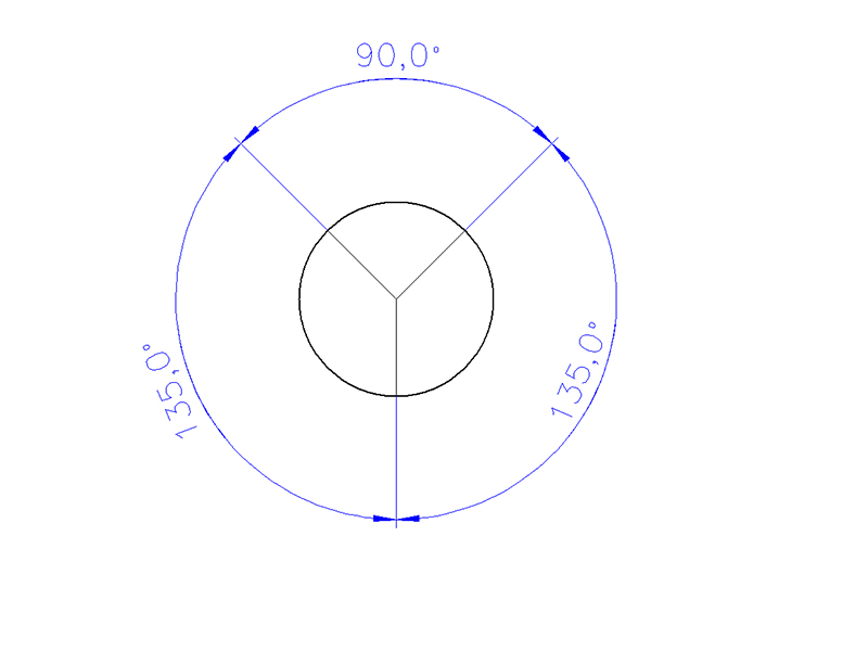

Also ich mache mir auch gerade einen Halter für mein Schneideisen System und mein Schneideisen für M 2,5 hat 3 Löcher.
Wenn ich also links und rechts der Positionsnut 45° habe und dann jeweils von den 45° nochmals 90° dazu gebe, dann komme ich auf insgesamt 270 ° und da fehlt doch ein bisschen was auf 360 ° ---- oder ??
RE: Winkel am Schneideisen - walter - 20.05.2015
Servus Allemiteinand
Also um das Problem jetzt einigermaßen auf Linie zu bekommen, muß ich anmerken, daß nach Durchsicht meiner Schneideisen Halter es verschiedene Variationen gibt.
Eric hat mit seiner Aussage recht, allerdings mit der Einschränkung, daß dies nur bis zu einer Schneideisen Größe von 25 mm gilt.
Also inkl. Zentriernut gibt es 5 Bohrungen, ohne Zentriernut sind es 4 Bohrungen.
Alles drunter kommt inkl. Nut mit 4 Bohrungen aus, wenn man nur die Bohrmulden nimmt sind es halt dann 3 Bohrungen.
Kleine Zeichnung dazu:
