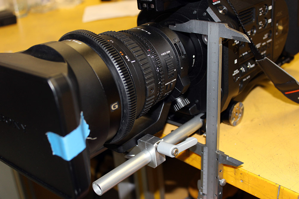

Heute habe ich mal versucht diesen Abstand per Schublehre abzumessen.

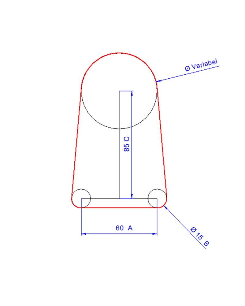

Mit dieser Methode ein brauchbares Ergebnis zu bekommen ist fast unmöglich, so habe ich mir eine Methode ausgedacht um dennoch das Maß 85 mm (Punkt C) überprüfen zu können.
Oben die Optik kann immer wieder verschiedene Maße haben, lediglich Maß A und B ist fix und ich möchte mit einer Umfangmessung das Maß kontrollieren.
Dies könnte z.B. auch mit einem Zwirn oder einen ausgedruckten Maßband geschehen.
Mein problem ist daß ich jetzt nicht weiß wie ich bei der Berechnung vorgehen muss um aus einer Umfangsrechnung die Länge C heraus zu bekommen.

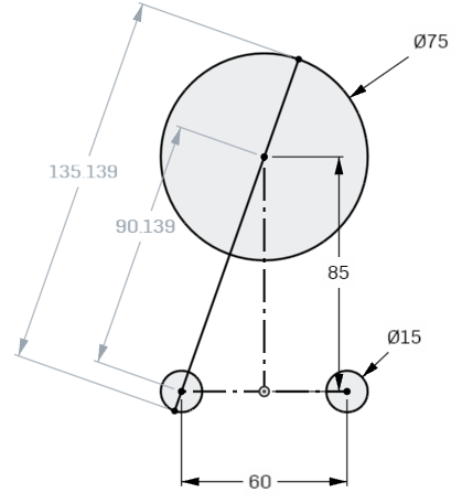

1.) den Durchmesser D des Objektives - entweder per Bindfaden und rechnen oder direkt mit der Schiebelehre - deren Schenkel müssen natürlich lang genug sein Zwinker
2.) mit der Schiebelehre den äußeren Abstand A von linkem Stab und Objektiv messen. Mit dem Objektivdurchemsser und den vorgegebenen 15mm kannst du den Abstand Z der Mittelpunkte errechnen: Z = A - 7,5 - D/2.
Und wenn C=85mm ist, dann muss Z = WURZEL(C*C + A/2*A/2) = WURZEL(85²+30²) = ~90,139mm sein Ap
Ich hab eine kleine Skizze erstellt, die das darstellen soll:
Der Durchmesser des Objektives ist gemessene 75mm
Der äußere Abstand A ergibt sich zu 135,139mm; aber nur, wenn C=85mm ist - jede Abweichung bedeutet einen anderen Abstand C !!
Und wenn du das mit beiden Stäben machst kannst du auch die Symmetrie prüfen.

Falls du tatsächlich über den Umfang messen möchtest dann würde ich aus meiner vorhergehenden Beschreibung die Riemenlänge eines umlaufenden Riemens, um das Objektiv und eine der beiden Rohre, ermitteln - dazu gibt es Standardformeln (die zwar lang aber doch einfach gehalten sind) und das mit deinem Bindfaden vergleichen.

Na dann würde ich tatsächlich die 'Zweibindfadenmethode' propagieren:
1. Messung: um das Objektiv und ein Rohr - wie einen Riemen.
2. Messung: den Bindfaden zusätzlich ein ganzes Mal um das Objektiv herumschlingen
(jedenfalls nicht um beide Rohre!)
Beide Werte an dich senden.
Aus der Differenz kannst du den Objektivdurchmesser ermitteln.
Aus Messung eins, diese entspricht einem Riemen, kannst du den Abstand zwischen Rohr und Objektiv ermitteln (Riemenberechnungsformel umstellen ist allerdings ein wenig aufwändig, und dauert noch...)

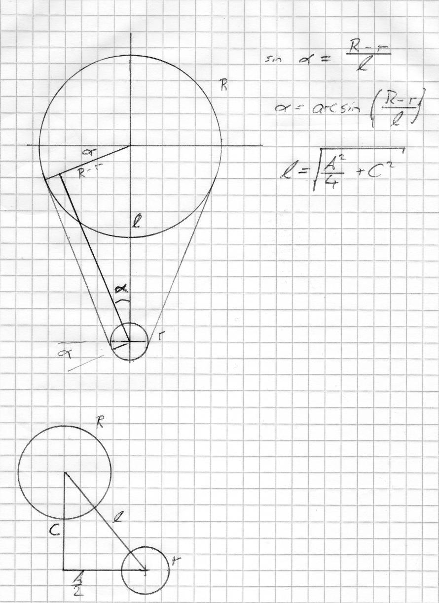

Mein Problem ist eigentlich der Umschlingungswinkel, wenn dieser errechenbar ist, dann kann ich auch das andere daraus errechnen, siehe Wikipedia:
https://de.wikipedia.org/wiki/Umschlingungswinkel
RE: Messen per Maßband oder Zwirn ? - Nicolas - 20.12.2016
Hallo Walter,
hat ein bischen gedauert: Mußte erst eine vernünftige Kreisschablone in Form einer Dose Tomatenmark finden.

Aus den Durchmessern von Objektiv und Rohr und den Vorgaben (Abstand ergibt sich aus C und A/2) kannst du Länge eines Riemens ausrechnen, der genau herumgeht (siehe dazu u.A: Riemenlänge Berechnen bzw. Online Berechnung).
In meinem Beispiel wäre die Riemenlänge = 331,729mm (A-C = 7,5; B-D 37,5 und A-B = 90,139)
Weicht nun die gemessene Länge des Bindfadens davon ab, hast du eine Herausforderung, da die Halterung nicht dem Standard entspricht.
Und wenn dann das Teil bei Dir in der Werkstatt eintrudelt, weil du doch einen Adapter machen sollst, kannst du dann genau messen (also mit einer Schiebelehre, deren Schenkel lang genug sind für eine direkte Messung wie von mir gezeichnet); und daraus das Maß C zu ermitteln ist wesentlich einfacher, als einen Riemen rück zu rechnen.
