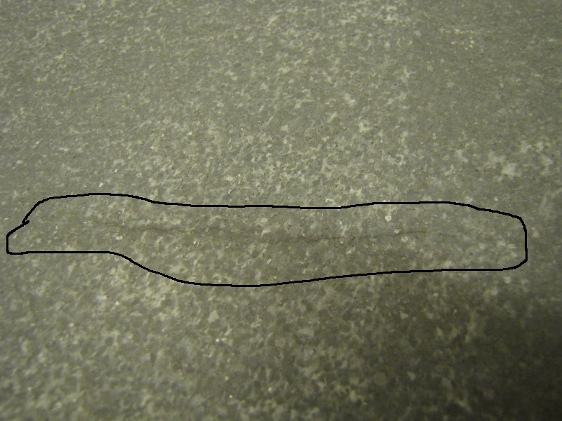

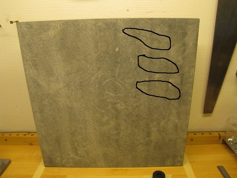

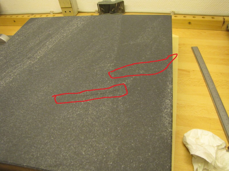

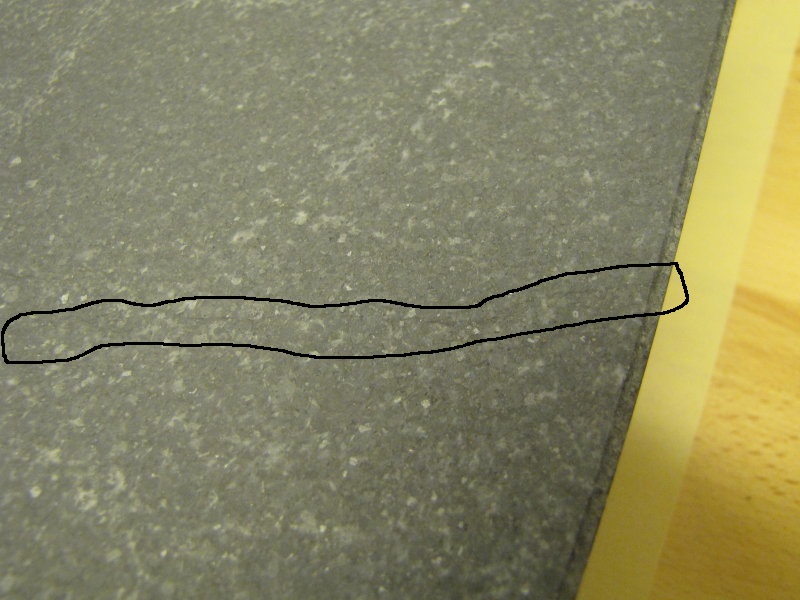

Ich haben beim WABECO eine messplatte 450x450x75mm DIN 876/0 (laut seiner info) gekauft, es ist angekommen und im beilegende messrapport stehen das es ist eine 876/1 platte, aber was slimmer ist es haben 5 rissen, 2 am oberseiten und 3 am unterseiten. Ich haben email an ihn gesendet um einer lösung dieses problemen zu finden, und er antworten laut :
vielen Dank für Ihre Email.
"Bitte entschuldigen Sie die späte Antwort.
Der Fehler von DIN 876/0 ist auf unserer Seite. Es ist natürlich DIN876/1
Wir können die Risse in der Platte auf den Fotos erkennen.
Wären Sie mit einer Erstattung in Höhe von 30,00 € einverstanden?
Vielen Dank im Voraus für Ihre Antwort"
Ich haben antwortet das ich nur eine neue messplatte ohne rissen azzeptieren kann, am liebsten wurde ich eine 876/0 platte aber ich kann vielleicht mit 876/1 leben aber nicht die rissen.
Was meint sie ?
RE: WABECO Messplatte mit rissen - BarnyF - 03.05.2017
Also ich würde die Messplatte auf Kosten von Wabeco zurückgeben, da man nicht sicher sein kann ob die Platte weiter reißt.
Man akzepriert ja auch keinen Neuwagen mit Riss im Motor der nur 50 anstatt 100PS hat.
Ich bin aber auch nicht gut auf diesen Laden zu sprechen, seit sie mir die reklamierten Verstellreibahlen (Schneiden voller Scharten / stumpf) einfach nur umverpackt zurückgeschickt haben und geglaubt haben ich merke es nicht.
Ich warte auch noch auf den Tag, an dem Wabeco einmal keine Werbung hat.
RE: WABECO Messplatte mit rissen - Mymb4 - 10.05.2017
Happy ending auf meiner messplatte problem.
Sie hatten erkent das der platte nicht ist wie im info und hatte mehere rissen, und hatte mir erklärt das ich der platte behalten kann und hatte mir den voller kaufbetrag rücksendt.
