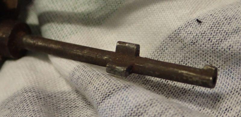

.... bzw. geht nich auf.
Hab das schon ein paar Jahre rumliegen und ist mir zu Schade zum wegschmeißen.
Hier mal der Schlüssel und das -loch.
Der Schüssel geht rein und lässt sich auch drehen. Es ist auch ein kleiner Wiederstand zu spüren, als ob er an einer Feder vorbei schleift. Es geht aber nicht auf.
Eingerostet schließe ich aus, da ich es schon länger in Öl liegen hatte.
Wills ungern aufbohren
Vielleicht hat ja einer schon mal so ein Schloß gesehen.
harty

RE: Altes Vorhängeschloss klemmt - harty - 24.10.2018
Mit diversen Ölbad/ sprühbehandlung ist der Schosbügel jetzt lose.
Er "klappert" drin rum.
Auf isses aber immer noch nicht.
Irgendwie iss wohl der Schießmechanismus hin.
Werd ich wohl ums aufbohren nicht rum kommen.
Interesiert mich schon wie das innerlich aufgebaut ist.
Auf alle Fälle gibts die Teile noch.
Hab eins in Lemberg  gesehen aber eben auch verschlossen.
viele Grüße
harty
