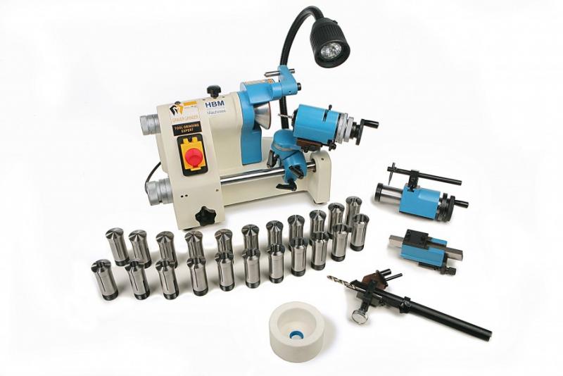

Ich habe mir vor einiger Zeit eine UWS3 ähnliche Stichelschleifmaschine gekauft da ich meine Drehmesser Bohrer etc. selber schleifen möchte.
Bei den Drehmessern habe ich bis jetzt keine Probleme aber bei den Bohrern schaffe ich es einfach nicht.
Bei dem Gerät ist so ein Bohrerschleifvorrichtung dabei und wenn ich damit einen 10 mm Bohrer schleife habe ich immer das Problem das die Bohrung größer wird so um 2 bis 3 Zehntel.
Ich denke das würde ja bedeuten das die beiden Seiten ungleichmässig geschliffen sind was sich auch in den Spänen zeigt. Im besten Fall schneidet eine Seite normale Späne und die andere Seite nur ganz feine Späne. Im anderen Fall schneidet nur eine Seite.
Was ich an der Bohrerschleifvorrichtung noch nicht richtig begriffen habe ist dieses kleine 1/4 Kreisförmige Plättchen vorne was und wie stellt man das ein?
Ich habe ja schon im Forum gelesen aber so richtig schlau bin ich nicht geworden. Wie genau bekommt man das mit der Maschine hin denn ich würde schon gern ein 10 mm Loch haben wenn ich mir einen 10 mm Bohrer bohre und nicht ein 10,3 mm Loch oder so.

So ich habe einmal auf die schnelle ein Bild von meiner SSM eingestellt wo man die Bohrerschleifvorichtung sieht aber halt auch nicht genau. Ich werde morgen mal versuchen die ein wenig besser zu fotografieren.
Bei der Bohrerschleifvorrichtung ist vorne so ein kleiner Teil drauf wo ich keine Ahnung habe was der soll oder was man damit einstellt. So bevor jetzt einer meint das ich in der Bedienungsanleitung nachschauen soll - Fehlanzeige das sind genau 3 Seiten in holländisch dabei und bei den gleichen Maschinen wie Holzmann , Optimum etc ist das auch nicht beschrieben.
@murx
So bitte das Bild morgen mache ich ein genaueres Foto von dem Ding was ich nicht zuordnen kann.

RE: Bohrer schleifen - was mache ich falsch - Jojo85 - 04.06.2020
Dann schau doch mal in diese "deutsche" Anleitung: Nr. 5.3 ab Seite 28
.pdf   Deckel SO BA de.pdf (Größe: 3,37 MB / Downloads: 3.944)
RE: Bohrer schleifen - was mache ich falsch - Herbert1070 - 04.06.2020
Hallo Jochen
(04.06.2020, 10:05)Jojo85 schrieb: Dann schau doch mal in diese "deutsche" Anleitung: Nr. 5.3 ab Seite 28
Recht vielen Dank für deine Hilfe mit der Bedienungsanleitung, leider hatte ich heute keine Zeit es sofort auszuprobieren aber sicher am Wochenende. Ich habe mir das nur kurz angeschaut und ich glaube das hilft mir sicher weiter. dankeschoen
