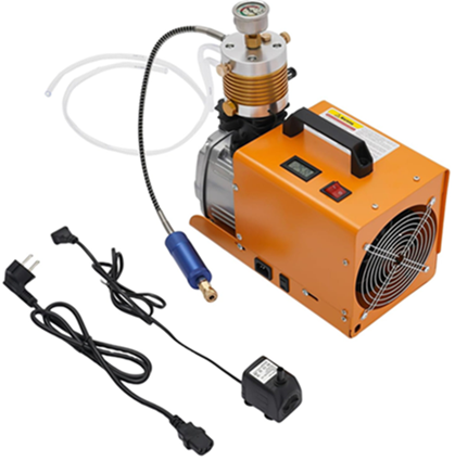

Nachdem ich jetzt ewig im Stress war treibst mich wieder ans Basteln.
Mir ist eine China Hochdruckpumpe zugelaufen die je nach Verkäufer mit 300 bis 400 Bar angegeben wird.
Der Vorbesitzer meinte dass das Überdruckventil kaput ist.
Eine grobe Inspektion offenbarte dass hier keine Berstscheibe eingesetzt war.
Das Problem:
Die Pumpe benötigt dringend Öl.
Es handelt sich um eine wassergekühlte Kolbenpumpe wie es sie zu Hauf auf diversen Plattformen gibt.
Ich brauche zwar keine so hohen Drücke, ich spiele aber mit dem Gedanken sie als Vakuumpumpe zu betreiben.
Also was will so eine Kolbenpumpe?
Welches Öl verwendet man hier?
Normales VDL100 Kompressoröl?
5W30 Rasenmäheröl?
SAE 30 Rasenmäheröl?
Hydrauliköl?
Oder etwas ganz anderes?

Glaubst ma ned, kannst auch a 0W20 reinkippen, oder eben VDL 100 bzw. VDL 150....  Zwinker

Ich habe im Parallelforum zur gleichen Zeit VDL100 / VDL15ß empfohlen bekommen.
Ich hab VDL150 bestellt.
Nettes Nebenbei:
Nachdem ich das Öl bestellt habe, habe ich die Zusammenbauanleitung gefunden in der die zu verwendenden Öle stehen.
Die geben doch glatt VG46 / AW46 Hydrauliköl als zu verwendendes Schmieröl an.
Das ist doch aber wirklich ziemlich dünnflüssig verglichen zum empfohlenen VDL100 / 150
Mal schaun wie dem Kompressor das VDL150 schmeckt

Vom TRF416.... das bin ich... ;-) VG46 ist eigentlich für Schrauben, VDL 150 eher für Hochdruck Kolben.
