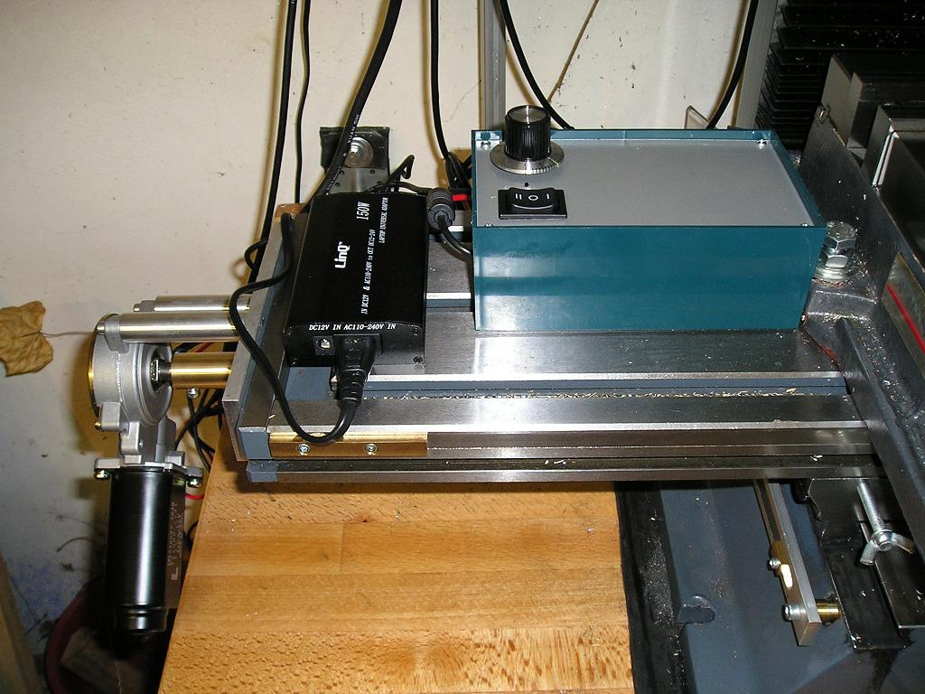

gestern ist der Tischvorschub für die BF 20 fertig geworden. Alles hat prima geklappt.
Hallo Peter, ich habe den Schalter so angeschlossen wie Du gesagt hast, funktioniert einwandfrei.
Insgesamt eine sehr simple Lösung, aber kein fauler Kompromiss.
Ich habe den Motor über eine 8 mm Aluplatte am Tisch befestigt. Dazu habe ich die vorhandenen Bohrungen der Seitenplatte benutzt, also keine Bohrarbeiten oder Änderungen an der Maschine. Der Motor wurde dann über Distanzbolzen aus Aluminium an der Aluplatte befestigt. Die direkte Ankopplung an die Spindel erfolgt über eine gedrehte Messingbuchse. An der Spindel wird die Buchse mit einer M4 Inbusschraube in der Nut der Spindel geklemmt.
Auf die Spindel des Motors habe ich eine Spannfläche angeschliffen, hier erfolgt die Klemmung ebenfalls über eine M4 Inbusschraube.
Der Motor kann jederzeit im Stillstand über eine Umdrehung der Inbusschraube entkoppelt werden, der Tisch kann dann ganz normal manuell bedient werden.
Der Vorschub kann über ein Poti zwischen 0,5 mm/s und ca. 4 mm/s eingestellt werden, also eigentlich ein optimaler Bereich.
Der ganze Spass hat mich mit allen Bauteilen ca. 80 € gekostet, also auch eine bezahlbare Lösung.

hier mal 2 Bilder vom Vorschub der BF 20 zusammen mit dem Netzteil und der Steuerung. Der Steuerungskasten ist leider recht groß geworden, da die Platine die Maße 90 mm * 110 mm hat.
Für eine verbeserte Ankopplung des Motors habe ich auch schon eine Idee, aber im Moment kann ich damit ganz gut leben.

Hallo Edgar.
Gute Lösung.
Allerdings hätte ich den Motor ganz hinunter gedreht, dann würde die Aluplatte nicht über den Tischrand hinausragen. Wenn du irgend etwas größeres auf den Tisch spannen willst, ist dir die Platte nämlich nach Murphy zu 100% im Weg Zwinker
lg bernhard
21.06.2010, 21:49
reloader Offline
Beiträge: 190
Registriert seit: May 2010
Adresse: 44579 Castrop-Rauxel
RE: Tischvorschub für BF 20 gesucht
Hallo Bernhard,
wollte ich auch erst, aber dann kollidiert der Motor mit der Tischplatte.
Ich habe ja die BF 20 mit dem langen Tisch, der war bis jetzt nicht zu klein.
Eigentlich wollte ich den Motor waagerecht anordnen, aber dann hätte ich eine breitere Aluplatte gebraucht, die ich leider nicht vorrätig hatte.
Wenn mich der Überstand der Platte stört, werde ich eine breitere Platte besorgen, die ich dann bündig verbaue.
