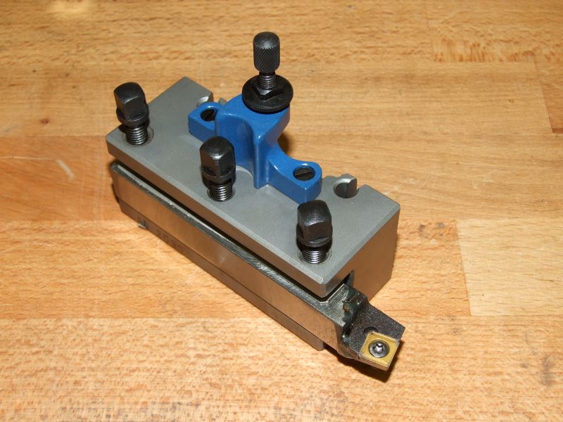

nach einiger Überlegung habe ich mich entschlossen, den WIDAX-Wendeplattenhalterkopf einfach in ein gutes Stück Stahl einzuschweissen.
Das mag vielleicht im ersten Moment etwas befremdlich klingen, aber es hat absolut perfekt funktioniert.
Hier einige Bilder, die wieder mal beweisen, daß man mit einer Drehbank auch sägen und "fräsen" kann... Biggrins
mfg
Makus.

Hallo Makus,
die 2 Teile hast du ja beinhart zusammengefügt und bearbeitet.
Bei den kleinen Schnittkräften unserer Drehbänke wird das wahrscheinlich auch halten(weil das kleinere härtere Stück warm genug wurde und auch in Ruhe auskülen konnte (denke ich mal)).
Ich mache sowas in der Art auch hin und wieder wo andere(Studenten der Kochkunst) nur den Kopf schütteln würden.
Respekt

(30.07.2010, 01:34)werna schrieb: ...und auch in Ruhe auskülen konnte (denke ich mal)).
Hi, da denkst Du richtig, habe den Halter nach dem Schweissen schön langsam auskühlen lassen!
Die ersten Drehversuche damit kann man ja auch auf den Bildern sehen, das ist eine 14er Edelstahlwelle (kein Alu!).

Hi Makus,
das hällt- ich glaube nicht das Du damit je Probleme haben wirst. Hast den Halter ja ordentlich mit dem Vierkantstahl verbrutzelt. Da fängt eher Deine Drehe an zu rattern als da da was rausbricht.

jau, so einfach kann es manchmal sein...
Zum üben mag der jetzt sicherlich gut sein. Aber jetzt mal ehrlich: das ist ein linker Drehstahl. Bei unseren Maschinen kannste den nur zum Plandrehen nehmen, es sei denn, du drehst überkopf. Aber dann musst du auch die Vorschubrichtung ändern.
Braucht man sowas jetzt umbedingt oder ist das ein Fall von jagen und sammeln? Ist nicht bös gemeint und wills auch nicht schlecht machen, reine neugierde...
