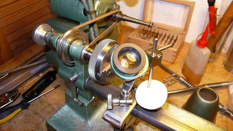

So nun hoffe ich das es Klappt
Hab die alte Lady mal mit verschieden Zubehör bestückt

Hallo JohannesH
Die Planscheibe gehört in die Spindel, nicht in den Reitstock..

(24.10.2010, 19:55)eXact schrieb: Hallo JohannesH
... weil ?
Damit unregelmäßig geformte Werkstücke gespannt werden können - oder außermittig.

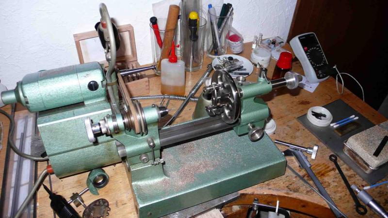

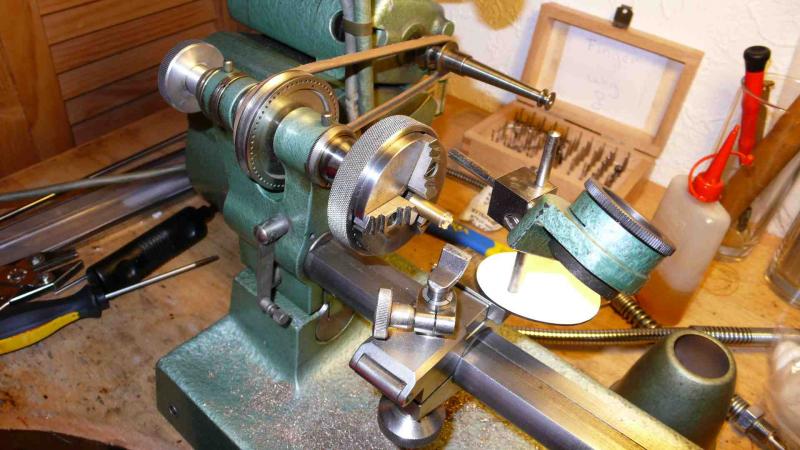

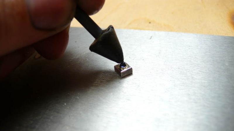

Nicht immer....... 14
also hier Habe ich eine Krone für eine Uhr gebaut und hab die Planscheibe in den Reitstock gespannt und den Fräser in den Spannzange und die Spannzange laufen lassen.
oder war das falsch es ist doch egal oder ( in diesen Maßstab)

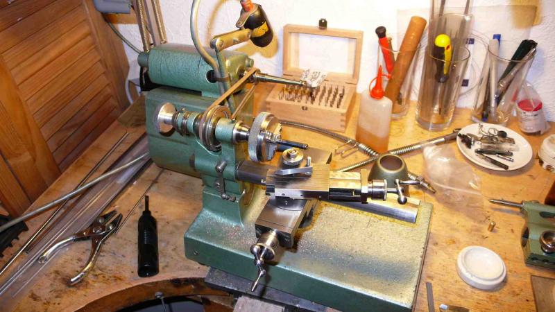

Also das ist das ende vom Lied
