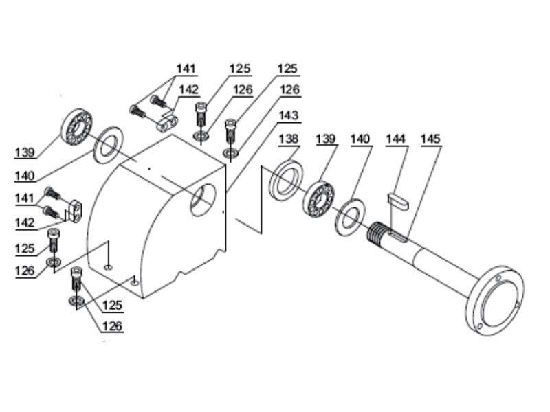

Denn nun habe ich ein Problem. Und ich sage nur, der Futterflansch meiner Drehbank ist exakt identisch mit dem dazugehörigen 3 Backenfutter was dort montiert ist. Aber seht selbst, was passt da leider wohl nicht ?
Na den Fehler gefunden ?
Ja genau, das 3 Backenfutter hat 3 Löcher, der Futterflansch hat auch nur 3 Löcher und das neue 4 Backenfutter hat , na klar warum sollte auch mal was direkt funktionieren, natürlich 4 Löcher !
Nun leider folgende Probleme :
1. Diese Planscheibe (4 Backenfutter) von Bernardo gibt’s in der Preisklasse wohl nur mit 4 Löchern, weshalb ein zurückschicken eigentlich vermieden werden sollte. Denn sie gefällt mir echt gut, gute Verarbeitung, leichtgängig und schön schwer.
2. Ein demontieren des Futterflansches traue ich mir nicht zu, da der Futterflansch und die Spindel eine Einheit sind. Das müsste dann danach alles wieder justiert werden. Also wenn wie kann man weitere Löcher im montiertem Zustand passend in den Futterflansch bekommen? Wie muss man das ausmessen ? Was braucht man dafür ? Wie könnte man bohren ?
3. Man könnte noch 2 weitere Löcher in das 4 Backenfutter bohren und Gewinde schneiden (würde ich bevorzugen und auch in Kauf nehmen!). Nur wie kann man mit normalen einfach mitteln die exakte Position der Löcher bestimmen ?
4. Man könnte einen Adapter bauen. Aber aus Ermangelung von passendem Stahl in einer entsprechenden Stärke und vorallem aus fehlender Erfahrung sehe ich da eher auch Schwarz. Vorallem weil die Passgenauigkeit nach Din 6350 ja eingehalten werden muss.
Ich betone nochmals das ich Anfänger bin und erst dabei bin meine Werkstatt aufzurüsten und mich gerade erst mit der Zerspanung vertraut mache.

(18.09.2014, 03:46)firefly-10 schrieb: 2. Ein demontieren des Futterflansches traue ich mir nicht zu, da der Futterflansch und die Spindel eine Einheit sind.
NEIN, aus meiner Sicht ist das so nicht.
Zumindest bei meiner D240x500.
Siehe hierzu: Beitrag#20
Das Backenfutter+Futterflansch bilden eine Einheit, die man NICHT trennen sollte.
(Backenfutter+Futterflansch) werden IMMER als eine Einheit bei mir auf den Flansch der Spindel montiert/gewechselt.
Ich habe Kurzkegel auf der Spindel.
Ich habe also Backenfutter und dazu passenden Futterflansch gekauft !!!
Der Futterflansch wird im montierten Zustand (auf der Spindel) passend für das Backenfutter (Passung) gedreht, und das Backenfutter dann darauf montiert und in weiterer Folge nicht mehr getrennt!
So habe ich das gemacht und so kenne ich es grundsätzlich überall.
Aber offenbar sieht das bei dir etwas anders aus!?

Nicht nur offenbar sondern leider tatsächlich. Komischerweise ist selbst bei meiner alten kleinen C1 der Flansch und Spindel einzeln, aber nicht so bei der Holzmann. Siehe Bild.
