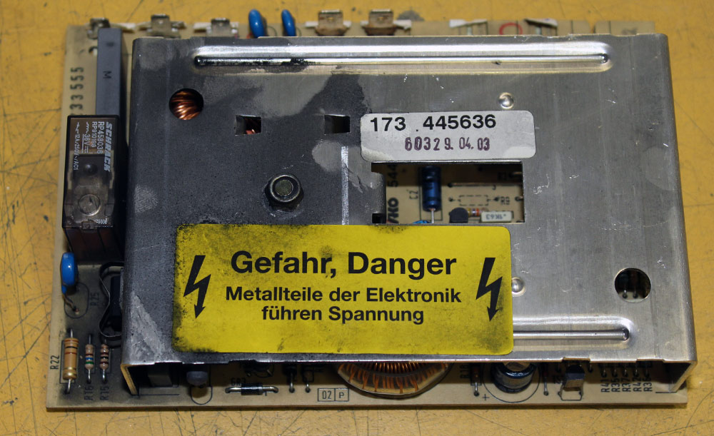

Hier mal ein Bild der Platine:
Links der Varistor R25 sollte jener sein der solcherart Probleme bereitet.......
Nachdem ich mich nicht elektronisch auskenne, vielleicht kann einer von euch mir helfen ?

Der Varistor (R25) ist nur bei Überspannung wirksam und schützt den Triac (TH1).
Typ: 07 K 275
Das Verhalten deutet auf einen Fehler im Drehzahl -Regelkreis hin.
Geberspule am Motor> Platinenanschlüsse  2.2  2.1
Mache doch bitte ein Bild von der Lötseite in der von Dir gewohnten Qualität und stelle es hier ein.
Vielleicht finden tausend Augen eine defekte Lötstelle.

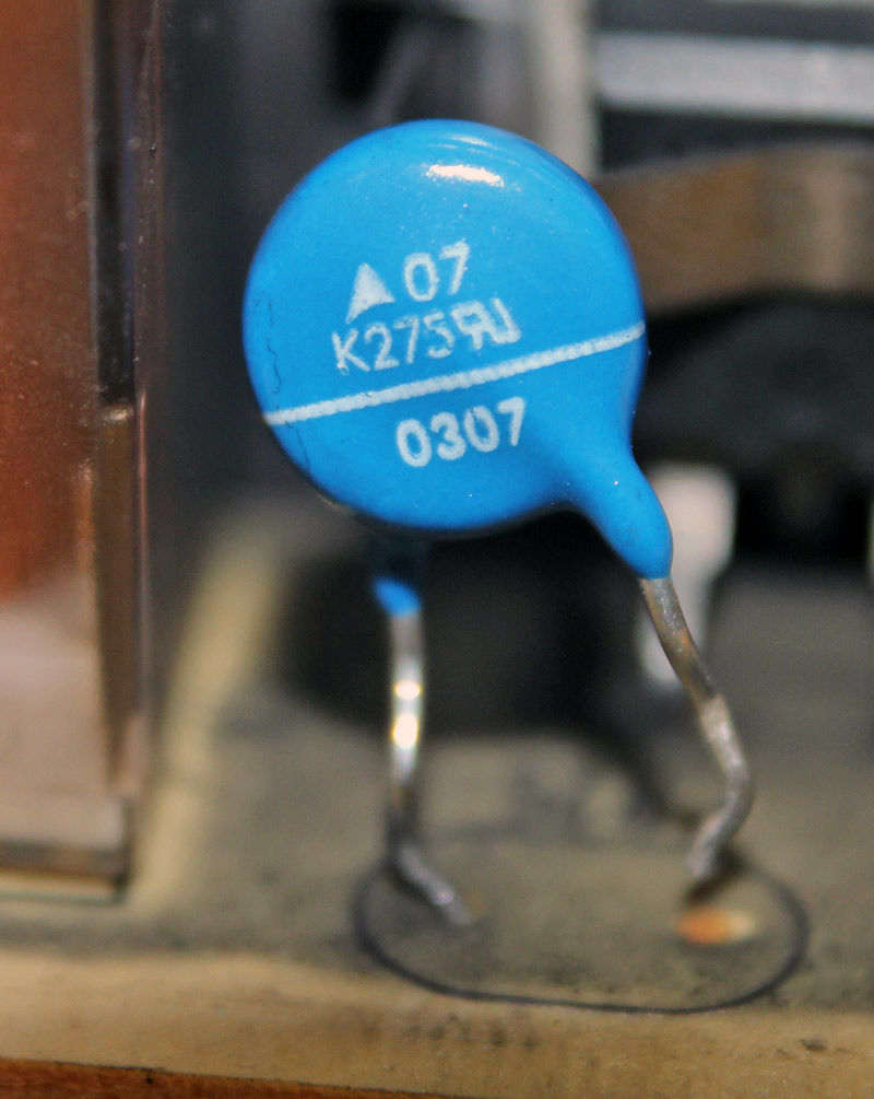

Sodala hier mal die Bilder !
Hier sieht man ganz gut daß wie auch im Beitrag der CNC Ecke der Fuß keinen Kontakt mehr hat.
Für die Googler unter Euch die Großaufnahme um das Teil besser zu finden , wobei ich aus der Beschriftung nicht schlau werde,
07k2705 und das nächste kann ich nicht entziffern, schaut wie ein gespiegeltes RJ aus.
Wisst ihr wo man so etwas kaufen kann ?
