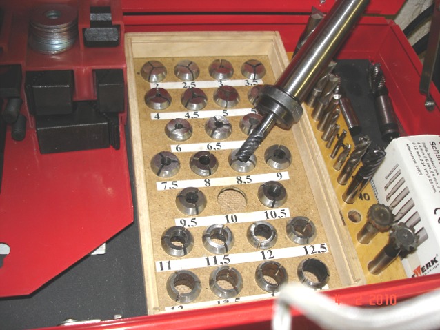

habe mehrere Fräser mit dieser Weldon-Kerbe, und alle lassen sich schlecht spannen.
@Edwin
Wenn ich die Fräser bis zum Anschlag einspanne, tritt das Problem mit dem unrunden Lauf des Einsatzes noch stärker auf, weil eine Klaue der Spannzange dann voll in die Aussparung drückt.
