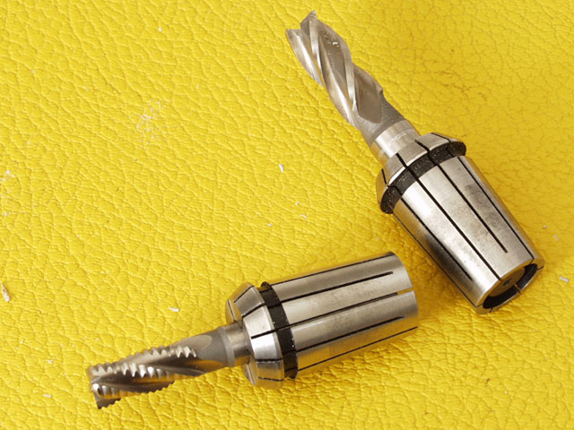

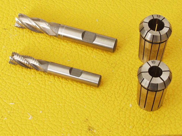

Wenn ich die Fräser bis zum Anschlag einspanne, tritt das Problem mit dem unrunden Lauf des Einsatzes noch stärker auf, weil eine Klaue der Spannzange dann voll in die Aussparung drückt.
@Horst
Dann spannst du eindeutig zu kurz, wenn ich das jetzt richtig mitbekommen habe. Zeig doch mal eine Großaufnahme Paparazzi wie du deine Fräser einspannst.
Und wenn der Anschlag dir im Weg ist dann flex die Fräser doch einfach kürzer, daß die Spannzange wieder am Schaft greift.
Hier ein paar Bilder meiner Fräser, die ebenfalls eine Weldonaufnahme haben.
Beim Spannen sind diese soweit in der Spannzange drinnen, daß sie fast schon wieder hinten rausschauen.
Aber bei manchen Spannzangenaufnahmen geht das scheinbar nicht.
Meine Spannzangen haben eine Länge von 40 mm.
