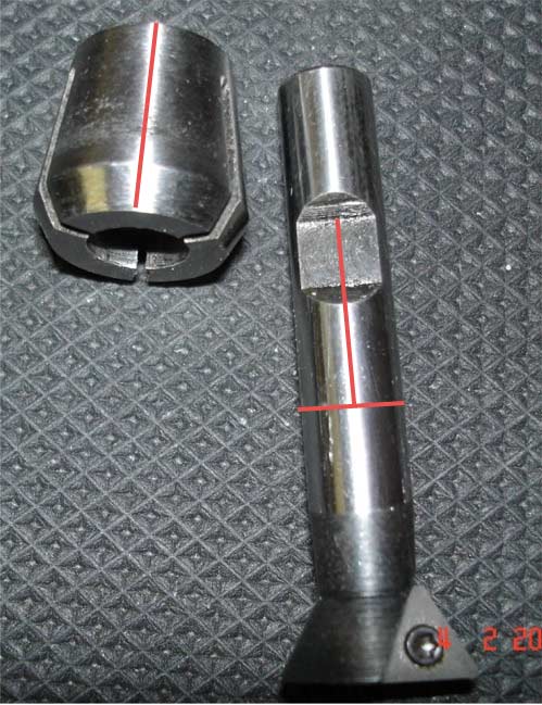

Hallo Horst
Nun du musst ja auch nicht gleich dein bestes Stück opfern Ap
Nimm doch mal einen Fräser der dir nicht so wichtig ist und spann diesen mal nach meinem Photo ein. Der Rest der übersteht kürzt du dann mit der Flex.
Probier dann mal diesen Fräser aus. Es würde mich wundern wenn das Fräsergebnis nicht um Häuser besser werden würde. Meaculpa
Und dann kannst du noch immer entscheiden wie du weiter vorgehst.
Die angesprochenen Direktspannzangen sind natürlich auch eine gute Lösung, haben aber den entscheidenten Nachteil, da der Werkzeugwechsel immer mit einem Austreiben von dieser aus der Frässpindel verbunden ist.
Apropo, Turbo1 hat mal eine Vorrichtung zum Austreiben des Dorns hier vorgestellt.
