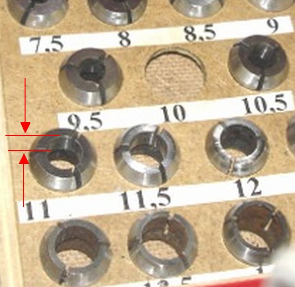

Hallo Horst,
lass den Fräser so wie er ist.
Dein größtes Problem sind die Spannzangen.
Die sind Schrott. Ich spreche aus Erfahrung. Die gab es mal vor 3-4 Jahren günstig bei IBÄ.
Schau sie Dir mal genau an, innen sind sie nicht geschliffen sondern nur gebohrt.
Dann trägt von 100 Spanzangenfutter bei 98 der Konus nicht.
Zitat: Bisher ist mir diese Abflachung immer hinderlich beim Befestigen in der Spannzangenaufnahme, da deren Einsatz genau in der Vertiefung greift. Dadurch läuft natürlich das Werzeug nicht exakt rund.
Schau dir mal die Vergrößerung von Deinem Bild an, da sieht man das die Einsätze ja nur knapp 10 mm spannen.
Besorge Dir lieber die Direktspannzangen oder ein ER Spannzangenfutter mit Zangen.
Dann laufen auch die Fräser.
Gruß Peter
