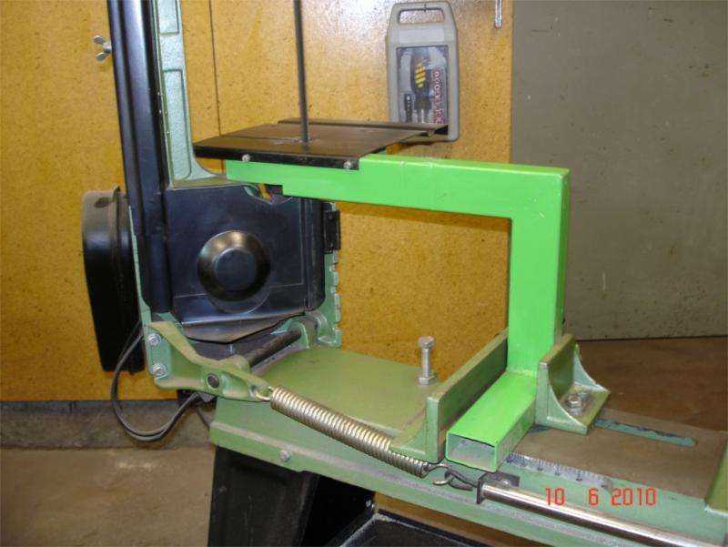

Der Original-Sägetisch ist nicht sonderlich stabil, da er aus zu dünnem Stahlblech besteht...
Hallo Wilfried und Alexander,
da mir der Anbau des Sägetisches an die Bandsäge jedesmal zu langwierig war, habe ich mich entschlossen, diese ewige Fummelei zu beenden. Nach einer Weile konstruktiven Nachdenkens ist folgende einfache Lösung dabei herausgekommen:
Das Gestell aus Vierkantrohr wird lediglich in den Schraubstock eingespannt- fertig!
Nebeneffekt: Der Tisch ist jetzt stabil.
Gruß aus Rheinhessen
Horst
