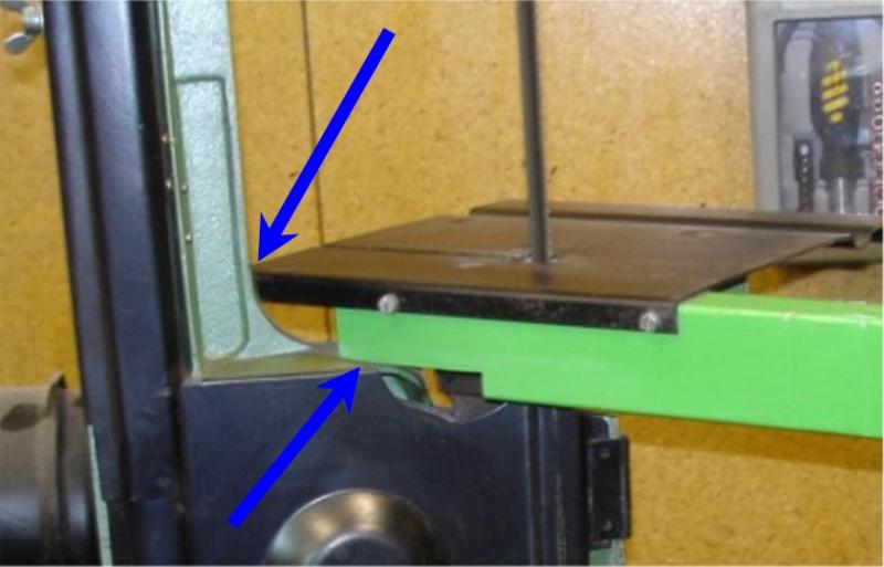

walterix schrieb:Eine Frage: liegt der Arm auf der freien Seite irgendwo auf ? (kann man auf den Fotos nicht richtig erkennen)
Hallo Berhard,
das Vierkantrohr liegt am Bandsägengestell mittels einer angepassten Aussparung auf. Diese ist so gewählt, dass sie bei Klemmung des unteren Rahmenteils im Schraubstock unter Spannung hier aufliegt. Damit wird ein Flattern zuverlässig vermieden. Seitlich liegt der Blechtisch am Rahmen an. Durch diese beiden vorgegebenen Fixpunkte ist es möglich, den Tischzusatz sehr schnell in richtiger Position wiederholgenau einfach durch Einspannen im Schraubstock zu montieren.
