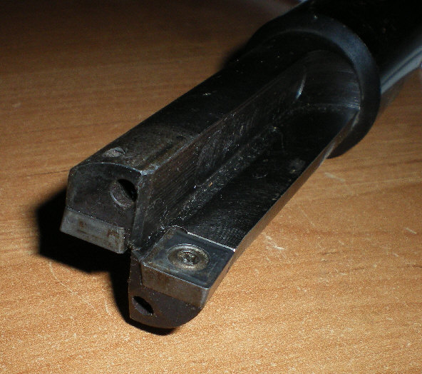

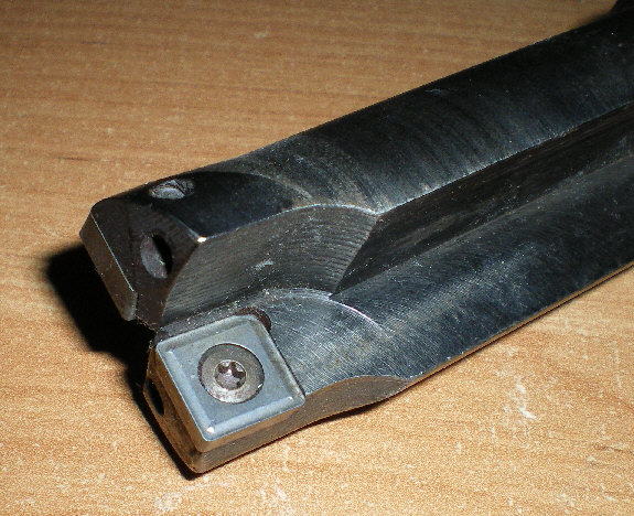

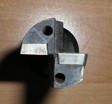

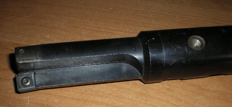

Zitat:Hat wer ein Bild davon wie so etwas ausschaut oder den Begriff parat unter dem ich googeln kann.
Nix leichter als das.....Ct Bin mal schnell in die Werkstatt und hab ein paar Bilder gemacht....
Ob ein Vollbohrer bei Deiner Drehe allerdings das richtige ist bezweifle ich. Die Maschine sollte schon recht steif und stabil sein um mit einem Vollbohrer zu arbeiten. Für Kunststoffe ok- für Alu bedingt - Stahl würd ich nicht unbedingt empfehlen. Kommt aber auch auf den Durchmesser des Bohrers an. Der Bohrer auf dem Bild hat Ø32 mm. Kommt eben auch auf die verfügbaren Wendeschneidplatten an.
