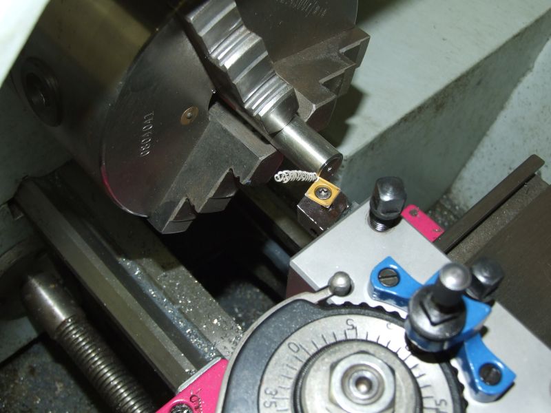

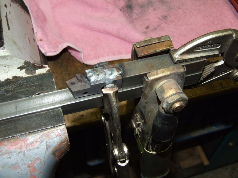

nach einiger Überlegung habe ich mich entschlossen, den WIDAX-Wendeplattenhalterkopf einfach in ein gutes Stück Stahl einzuschweissen.
Das mag vielleicht im ersten Moment etwas befremdlich klingen, aber es hat absolut perfekt funktioniert.
Hier einige Bilder, die wieder mal beweisen, daß man mit einer Drehbank auch sägen und "fräsen" kann... Biggrins
