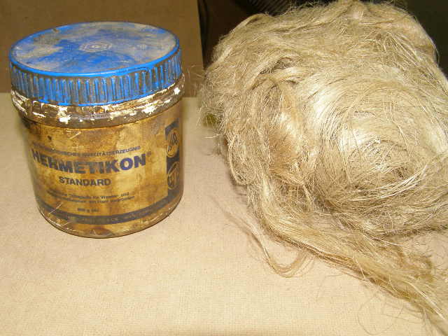

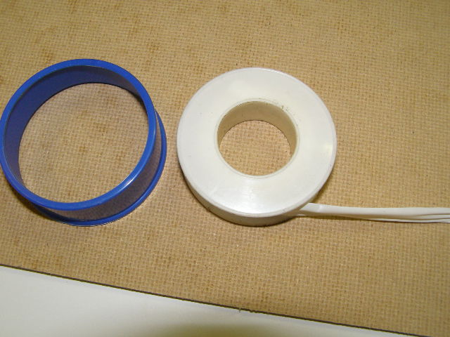

Eine Dichtmasse ( Hermetikon) verwendet man nur bei der Gewindeverbindung zum Wasserleitungsrohr in Verbindung mit Hanf oder statt dessen ein Teflonband bzw Teflonschnur.

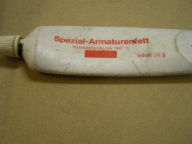

Die weisse Pasta , die du ( wo? ) entfernt hast, wird wohl ein Armaturenfett gewesen sein. Das dient dazu, dass die gleitenden Teile im Hahn ( Gewinde und Führungen) leichtgängig bleiben.

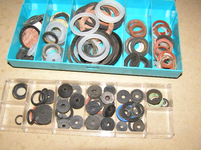

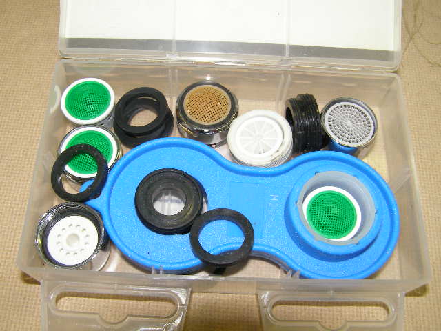

Wenn der Wasserhahn noch immer tropft, sind die Gummidichtung spröde oder beschädigt durch Teilchen , die im Wassersystem mitkommen ( im Sieb der Sprudeldüse am Hahn sichtbar)

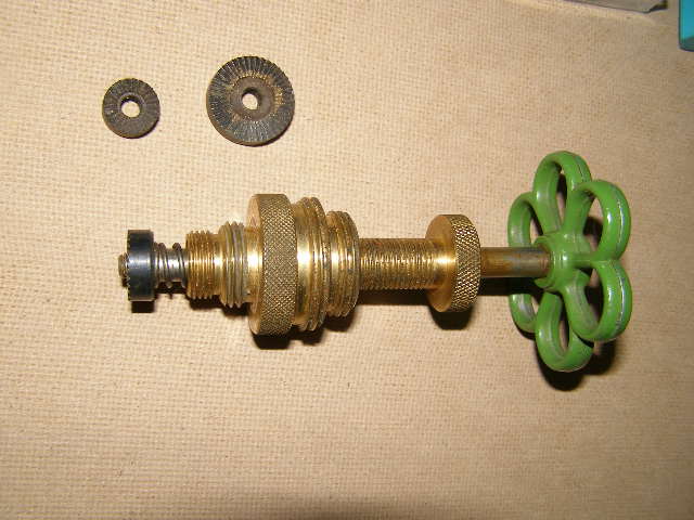

Da hilft nur ein Erneuern der Dichtung
und gegebenfalls auch das Nachfräsen des Dichtungssitzes mit so einem Fräser.
Das ist für mich die Standardausrüstung für den Selbermacher der sich sehr viel Geld und Ärger damit sparen kann.
