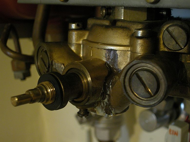

Anbei ein Foto der Problemzone. Wasser quillt direkt am Schaft des Hahns heraus - ist allerdings auch davon abhängig wie weit er aufgedreht ist. Normalerweise eh nur recht wenig, daher ist das kein gravierendes Problem.
Es handelt sich dabei um einen Durchlauferhitzer. Wurde auch schon vom Installateur begutachtet mit dem Kommentar: Da greif ich nix an - für das Modell gibt es schon lange keine Ersatzteile mehr...
Und bevor endgültig ein neuer her muss ist ja noch Raum für lebensverlängernde Maßnahmen. Abgesehen davon dass das Trum langsam undichter wird funktioniert alles ganz normal.
Auf dem Bild kann man auch das Hauptübel erkennen: Eine offenbar defekte Dichtung in dem großen Messingteil (tropft schon seit langem, daher Verkalkung erkennbar). Ich habe überlegt dieses Teil entlang der Fuge mit Epoxy und Glasfasermatten permanent zu verbinden. Sollte zumindest eine zeitlang halten.
