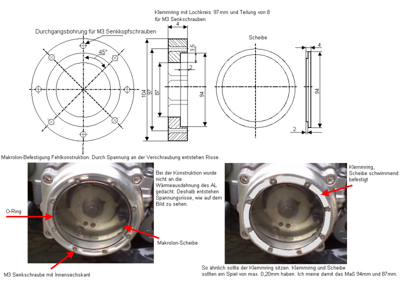

Tiggr schrieb:Hallo Gary!
Gary schrieb:Da ich es mit Paint zeichne und nicht mit einem CAD-Programm, wird es nicht maßstabgetreu sein.
Wow, alle Achtung! Dafür sieht deine Zeichnung super aus, da wäre ich nie drauf gekommen! Respekt!
Falls Du mal ein günstiges, einfache CAD-Programm suchst, ich nehm da immer QCAD, das kostet in der Community-Edition garnix!

Also hier ein Update meiner Zeichnung und wofür das ganze ist:
Na ja bei mir liegt das Zeichnen schon wirklich lange (18 Jahre) zurück.
Ich habe auch schon ganze Carport-Konstruktionen mit Paint gezeichnet. Ist immer eine gute Beschäftigung wenn ich nachts nicht schlafen kann.
