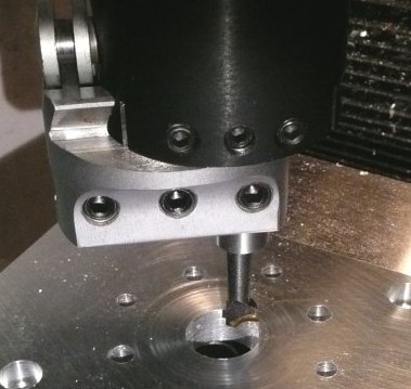

Habe gerade im Thread ' Optimum BF20L Vario Fräse Umbau auf CNC - schrittweise' gelesen, dass auch andere Probleme mit der Unwucht des Bohrkopfes haben.
Bei mir ist es so, dass ich bei der Spielzeugfräse ( Einhell Bt.... ) mit hoher Drehzahl fahren muss, damit ich überhaupt in eine Leistungskurve komme, in der ich einen akzeptablen Span ausbohren kann.
Macht jemand Gegengewichte an den Bohrkopf, oder sind die Fräsen so stabil, dass keine 'Eier-Bohrungen' entstehen? Um Ideen wäre ich dankbar.
Hallo Wolfgang. Habe mal von einem deiner Bilder einen Ausschnitt geklaut, um eine/zwei Antworten zu erhalten.
a) Warum beginnst du bei Startbohrung DM 16mm mit ca. 40% ausgefahrenem Schlitten? Da gibt es doch jede Menge Unwucht. Man könnte doch sicherlich den Stahl zuerst in die Mittenbohrung setzen. Zumal man bei kleinen Durchmessern höhere Drehzahl fährt.
b) Gäbe es dann beim Umsetzen auf eine andere Stahlhalterbohrung einen falschen DM?
