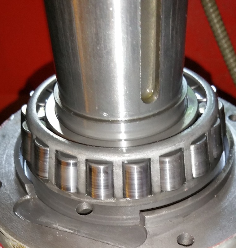

Hauptspindel raus:
Die Hauptspindel mit dem vorderen Lager
In der Passfedernut war eine "Passfeder" die nich passt.
Zu klein und hat damit gewackelt. Aber eine Neue ist bestellt.
Der Ausbau der Spindel hat sich als unproblematisch erwiesen.
Hintere Lagerabdeckung abgeschraubt und einfach rausgeklopft.
Dazu habe ich mir eine Hülse gedreht, die einfach hinten in die Spindel gesteckt wurde. Mit dem Schonhammer "leicht" rausgeklopft.

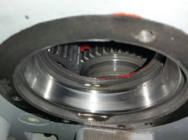

Die Lagerringe vorne
und hinten
Alle Dichtungen die Ich ausgebaut habe sind zu ersetzten. Aufsmaul
Die wurden mit der Maschine Lackiert und kleben fest. dankeschoen
Der Schmodder stank ganz schön ! Man sieht noch die Reste in den Ecken.
Was meint ihr zu den Lagern? Gut, nicht mehr gut ?
