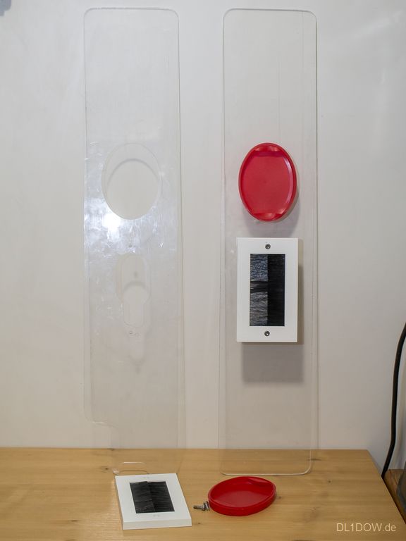

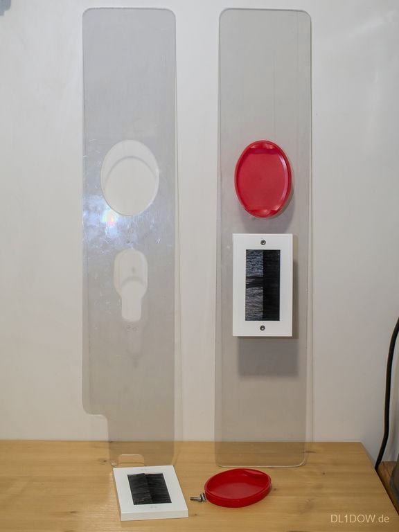

Also ich würde das im Nachgang mit dem PC erledigen.
Ich hab jetzt mal das eine Bild von dir mit den zwei Leisten genommen und mit Gimp geöffnet.
Dann die Ebene dupliziert( die neu erstellte mit einem klick auf das Auge ausgeblendet). In der oberen Ebene wählt man das Lasso Werkzeug aus und klickt damit die Kanten des Plexiglases ab. Wenn man wieder am Startpunkt angekommen ist wählt man aus dem Menüpunkt "Farben" die Auswahl "Farbton /Sättigung...".
In dem Popupfenster einfach den Helligkeits Schieberegler auf -20 stellen ( oder was halt gut aussieht)
Damit die im Plexiglas verbauten Teile klar bleiben schneidet man die mithilfe z.b. des Kreisauswahlbuttons den roten runden stöpsel aus ( einfach Kreis drüber ziehen und entf drücken).
Um dann das weiß wegzubekommen einfach die Auswahl so lassen und aus dem "Farben" Menüpunkt "Farbe zu Transparenz" auswählen.
Hat man das bei allen vorstehenden Bauteilen gemacht, schaltet man die zweite Ebene wieder sichtbar.
Das ganze exportiert man dann als png oder was man möchte.
Beim linken "Schlüsselloch" hatte ich ein wenig Probleme die Kanten zu finden da ich nich genau erkennen konnte wie hoch/breit/rund das Ding eigentlich ist. So alles in allem hat es länger gedauert diesen Text zu tippen als das Bild so zu manipulieren Biggrins
