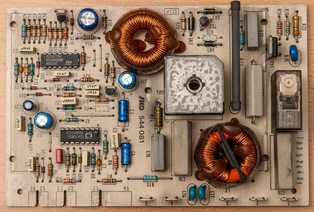

Scheinbar hat der letzte Crash meiner Fräse doch mehr kaputt gemacht als nur den Zahnriemen, jedenfalls sich unter Last so komische Laufschwankungen festzustellen.
Ich habe mal darüber ein Video gemacht und mich auch schon in der CNC Ecke schlau gemacht.
Der Fräser ist ein 16 mm Schruppfräser und die Zustellung ist 1 mm und dabei dürfte die Fräse doch nicht so in die Knie gehen .....oder ?
Hier mal der Link zum Thema in der Ecke (Anmeldung erforderlich):
http://www.cncecke.de/forum/showthread.p...BeCo-F1200
Hier mal ein Bild der Platine:
Links der Varistor R25 sollte jener sein der solcherart Probleme bereitet.......
Nachdem ich mich nicht elektronisch auskenne, vielleicht kann einer von euch mir helfen ?
