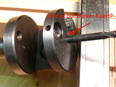

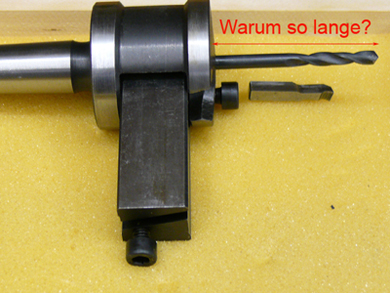

Ich hätte da mal eine Frage, wer von euch hat einen Kreisschneider von Wabeco oder besser gesagt, hat einer mit dem Ding schon gearbeitet. Vielleicht kann mir wer sagen, wie man den 5mm Bohrer auswechselt. Mir kommt es nicht ganz sinnvoll vor, einen so langen Bohrer montiert zu haben, wenn die Schneidtiefe mit maximal 5 mm angegeben ist. Wenn man mit diesem Bohrer arbeitet, muss man ca 60 mm von der Bohrtischplatte weg bzw. entfernt sein, deshalb finde ich das nicht praktisch. Ein kurzer Bohrer wäre meines Erachtens komfortabler.
Oder hat die Länge des Bohrers doch irgend einen Sinn? Für eine besseren Erkenntnis sind die Bilder gedacht. Ich bin auf Eure Meinungen schon sehr neugierig.
