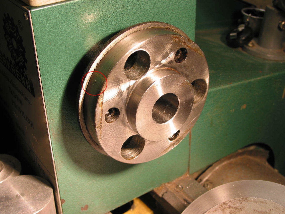

Hallo Volker,
also ich löse 3 Schrauben (6kt) und drehe den Haltering. Dann kann ich das Futter abnehmen. (geht aber nicht unbedingt leicht)
Für einen Umzug vor ein paar Jahren habe ich meine Drehe auch zerlegt und nach dem Zusammenbau ein Spiel von 0,4mm (!) am Ende einer eingespannten 15cm langen geschliffenen Welle gehabt. Erst mal der blanke Horror, danach habe ich mir die Teile genauer angesehen und festgestellt, dass im Randbereich (ungefähr wo der rote Kreis ist)
eine winzige Delle war, wo wir beim Tragen irgendwo angeeckt sind. Nach dem Überdrehen war wieder alles im grünen Bereich.
Vor dem Zerlegen habe ich die Numerierung der Backen bis zum Camlock weitergeführt um hier nicht eine zusätzliche Fehlerquelle auf zu tun. Kann sein, dass dies übertrieben war, aber bau Dein Futter doch 2 mal um 120° versetzt ein und messe dann nach jedem Versatz. Ändert sich der Fehler?
So sieht der Flansch von der Rückseite aus:
