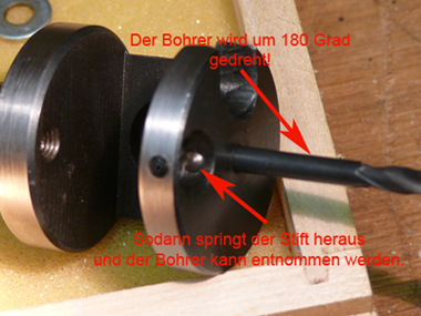

Hallo Leute,
so, heute hat ein Herr von Wabeco angerufen. Der freundliche Mann erklärte mir, dass die Innensechskantschraube entfernt wird, anschließend der Bohrer um 180 Grad umgedreht werden muss, dadurch springt der Stift heraus und der Bohrer kann ausgewechselt werden. Ich war sofort im Keller, machte alles genau nach Anleitung und es ging wirklich sehr leicht von statten. Also ein Dankeschön an Wabeco für die kompetente Auskunft und vielleicht hilft es auch den Einen oder Anderen von euch, wenn er sich so etwas anschaffen, oder basteln will.
Schöne Grüße aus der Steiermark
Fritz
