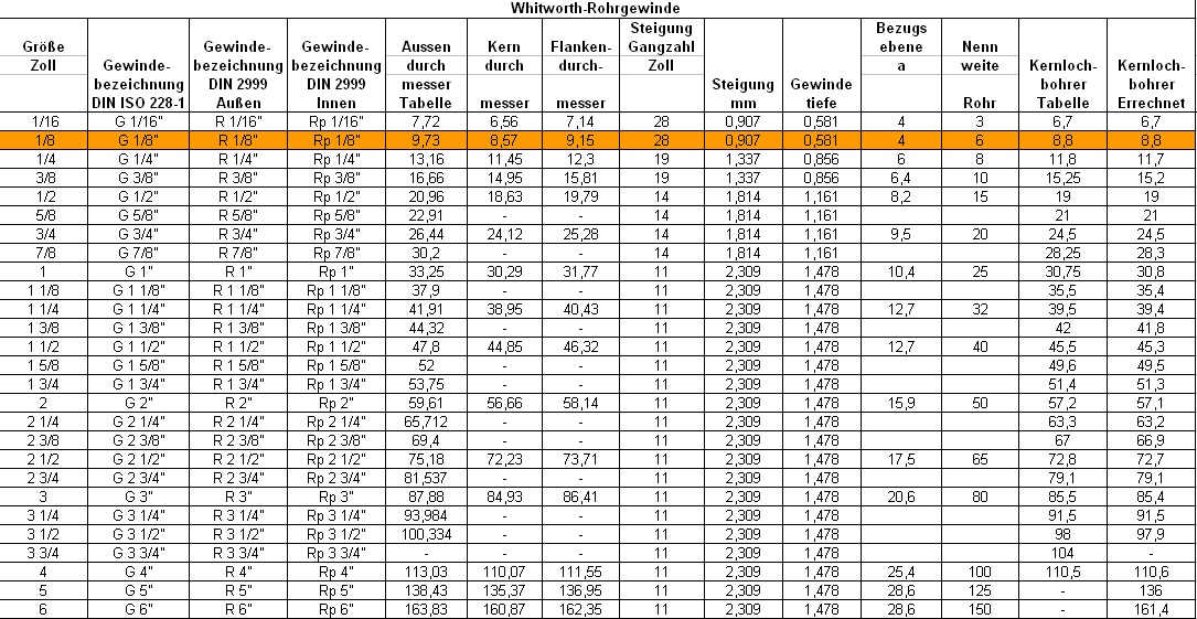

ist wohl dumm gelaufen, so wie es aussieht hab ich da nicht aufgepasst. Kernlochbohrung ist nicht Außendurchmesser, daher nehme ich die 7/16 zurück 156
bei 0,9mm Steigung bleibe ich aber bei 28 Gängen / Zoll.
Das macht das Ganze jetzt aber auch nicht leichter, da dann immer noch 10mm Außendurchmesser übrig sind und das Einzige was ich jetzt noch gefunden habe ist ein Rohrgewinde G ODER R 1/8". Hier ist der Außendurchmesser mit 9,73mm angegeben ist, kommt somit noch am nächsten.
Auf der anderen Seite ist ein Rohrgewinde aber unwahrscheinlich.
Bin jetzt mal echt gespannt was tatsächlich rauskommt.
Gruß Gerd
