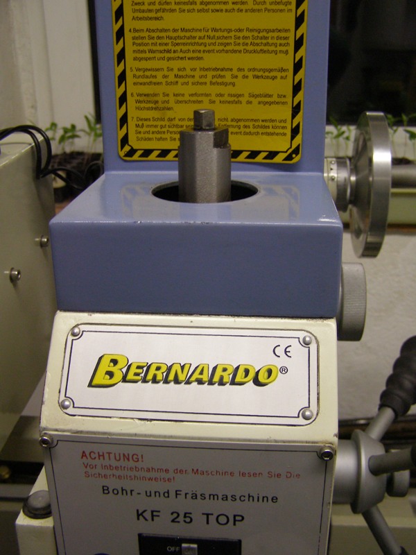

schwarwi schrieb:Ich verwende auch 2 verschiedene Anzugststangen M10 und M12
Hallo schwarwi,
welche Aufnahmen benötigen M12?
23.03.2010, 20:35
MyBB  RE: Falsches Anzuggewinde - was tun ??
Hallo Hans !
Zitat:welche Aufnahmen benötigen M12?
Die KF 25 Top hat eine MK 3 Aufnahme und die hat M 12
Leider habe ich noch zusätzlich einen Werkzeugdorn mit MK2 und da brauche ich dann M10
