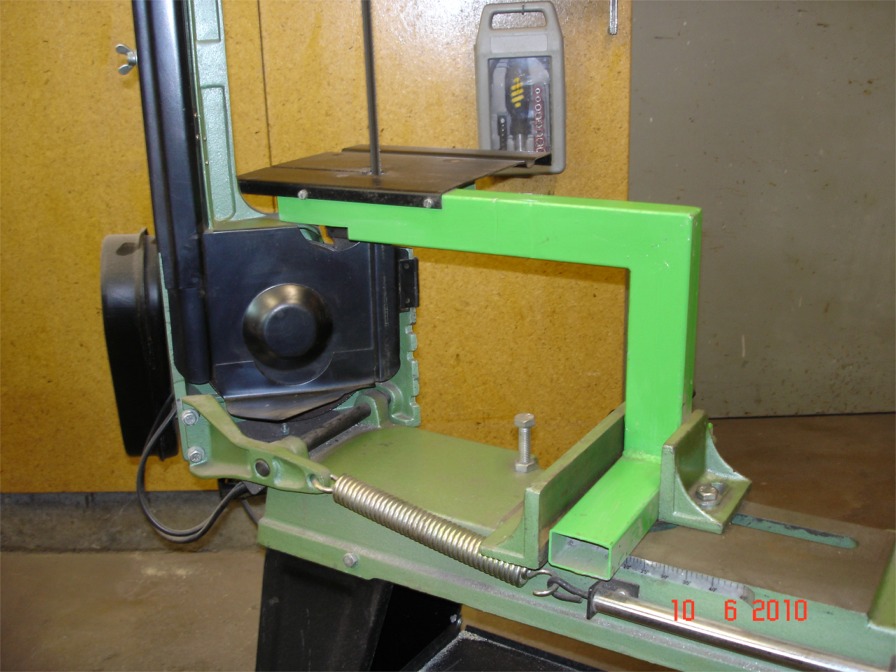

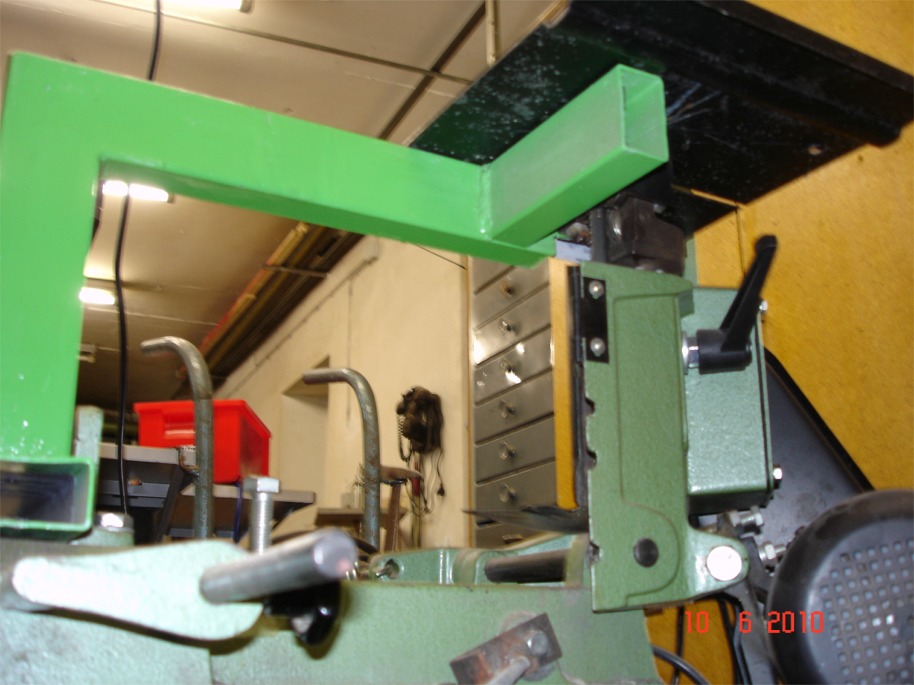

da mir der Anbau des Sägetisches an die Bandsäge jedesmal zu langwierig war, habe ich mich entschlossen, diese ewige Fummelei zu beenden. Nach einer Weile konstruktiven Nachdenkens ist folgende einfache Lösung dabei herausgekommen:
Das Gestell aus Vierkantrohr wird lediglich in den Schraubstock eingespannt- fertig!
Nebeneffekt: Der Tisch ist jetzt stabil.

Als Ergänzung füge ich hier noch ein Bild von der Unterseite an, das die stabile Abstützung und Befestigung des Blechtisches besser zeigt. Werna, ich musste selbst mal genau hinschauen, wo man im ersten Bild die von Dir entdeckte unterseitige Verstärkung sehen kann.Clap

Eine Frage: liegt der Arm auf der freien Seite irgendwo auf ? (kann man auf den Fotos nicht richtig erkennen)
Wenn nein -fängt das nicht an zu schwingen wenn du stärkere Sachen sägst?

walterix schrieb:Eine Frage: liegt der Arm auf der freien Seite irgendwo auf ? (kann man auf den Fotos nicht richtig erkennen)
Hallo Berhard,
das Vierkantrohr liegt am Bandsägengestell mittels einer angepassten Aussparung auf. Diese ist so gewählt, dass sie bei Klemmung des unteren Rahmenteils im Schraubstock unter Spannung hier aufliegt. Damit wird ein Flattern zuverlässig vermieden. Seitlich liegt der Blechtisch am Rahmen an. Durch diese beiden vorgegebenen Fixpunkte ist es möglich, den Tischzusatz sehr schnell in richtiger Position wiederholgenau einfach durch Einspannen im Schraubstock zu montieren.

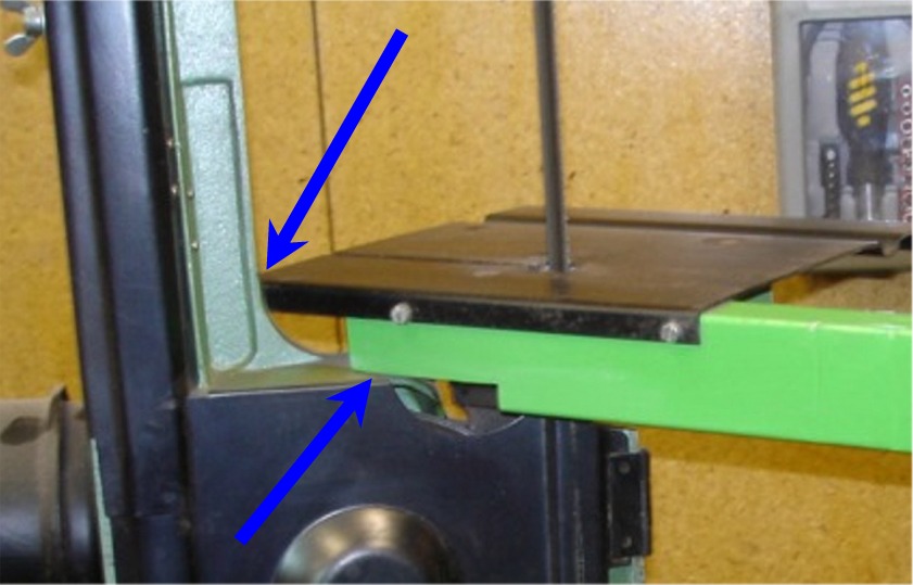

Wie arrettierst du den BandsägeKorpus am Untergestell bei hochgestellter Bügelsägenposition?
Wenn du den Sägetisch an der kleinen Platte der Sägebandführung verschraubst (Schrauben sind ja schon vorhanden), dann hast du eine feste Verbindung von hochgestellter Säge über die Tischverbindung zum Schraubstock, somit ist eine bessere Stabilität für das Sägen gegeben.

(03.07.2011, 22:06)Bernd schrieb: ad Horst:
Die zwei Schrauben lassen sich schnell lösen und wieder ......
Hallo Bernd,
der Tisch liegt an den blauen Pfeilen nur auf. Eine extra Verschraubung brauchts dort nicht mehr, da das kräftige Tragprofil ja in den Schraubstock fest eingespannt wird. Die ganze Anordnung ist deshalb auch so sehr stabil und ruck-zuck montiert und demontiert.
